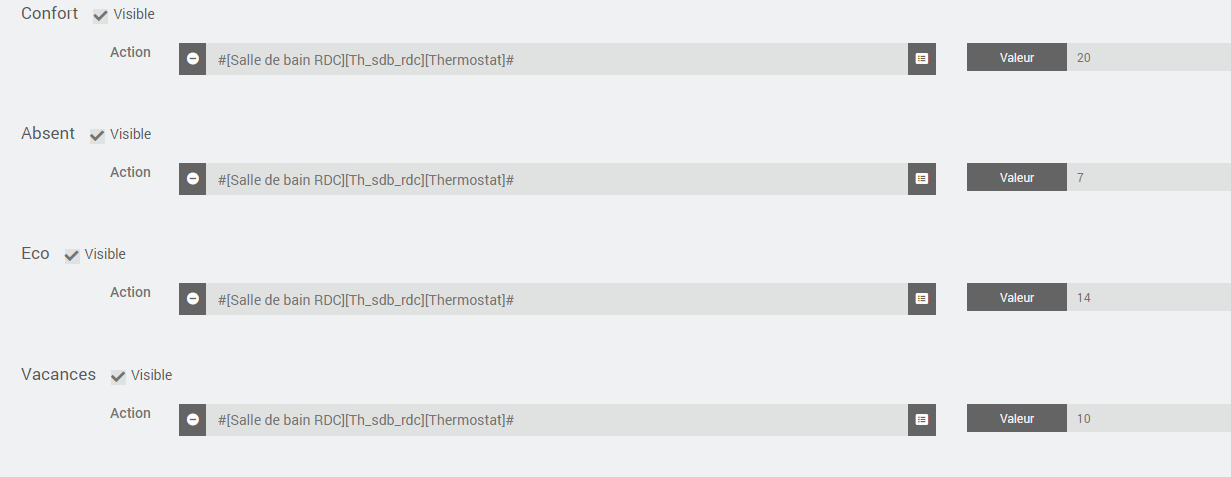

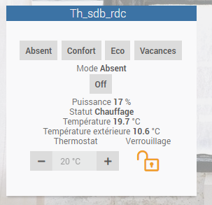

Si dans le widget je clique sur les différents modes, la consigne ne change pas. Le thermostat change bien le mode mais la consigne reste la même.
Ici les différents modes d’un thermostat
Ici les captures après changement de mode
Dans le cas du OFF, la consigne ne change pas mais le thermostat est bien éteint, dans les autres cas, il tente toujours d’atteindre la consigne quel que soit le mode :confused: résultat soit je suis à OFF , soit je suis à Confort … outch
Cela semble être le cas uniquement sur les modes crées ou modifiés depuis ‹ un certain moment › sans que je sache quoi car je n’ai pas changé grand chose dans mon installation.
Auriez vous une idée ? Ci dessous le log du thermostat Salle de bain RDC que je change de mode jusqu’a repasser en OFF

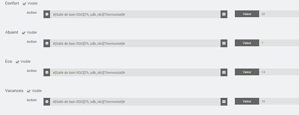

Je viens de faire un test
Je suis repassé en mode stable et j’ai recrée un thermostat de salle de bain avec 4 modes
Confort (20), Eco (19), Absent (15), Vacances (7)
Si les deux premiers modes changent bien la consigne, les deux suivants ne la change pas.

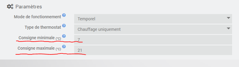

Réponse à moi même pour aider …
Le changement de mode qu’il soit manuel ou qu’il soit automatique réponds aux règles du thermostat et surtout des valeurs de consigne minimum et maximum qui se trouvent dans l’écran de paramètre (ici version beta)
Je pensais que cela n’impactait que les changements sur le slider … my bad
du coup tout est bon :smiley:
