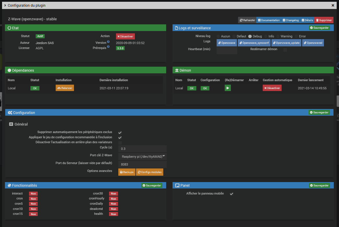

Que disent les logs en debug? S’ils ne sont pas déjà en debug, il faut sur la page de configuration du plugin openzwave, passer les logs en debug puis sauvegarder et enfin relancer le démon.
Fournir une capture de la configuration du plugin aiderait également à y voir un peu plus clair surtout sur le choix du port? Les dépendances ont elles été réinstallées ? Que disent les logs?
Page de configuration

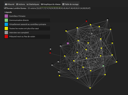

Graphique

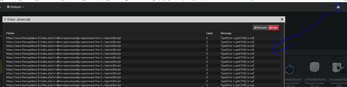

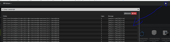

par contre j’ai régulièrement ces erreurs lorsque je navigue dans les menu Z-wave, une idée ?

Faut poser une journée pour étudier tout ça :wink: En tout cas 1 seul module en communication directe avec le contrôleur sur plus d’un vingtaine c’est sûr qu’il doit y avoir des problèmes de communication.
Je commencerai par faire en sorte d’exclure totalement les nœuds fantômes et faire en sorte d’avoir un réseau zwave de meilleure qualité dans un 1er temps. Mais je n’ai pas analysé en détail les logs, à voir si rien de plus particulier n’y est mentionné ?!
