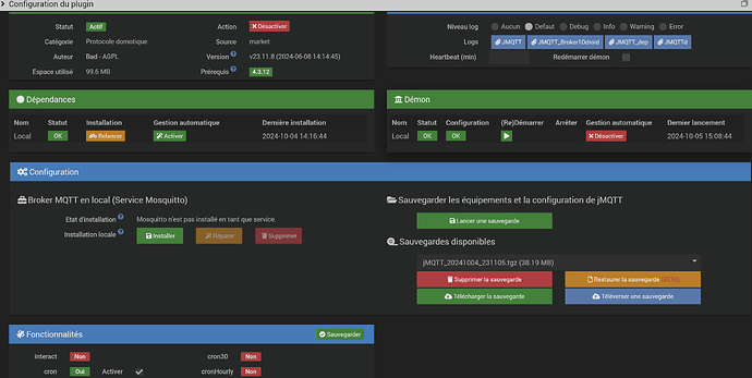

Informations Jeedom
OS version: debian 11 on diy
PHP version: 7.4.33
Python version: 3.9.2
Core version: 4.4.18 (master)
Plugins: Agenda - Caméra - EDF Tempo Google - Smarthome - Jeedom  Connect - jMQTT - Mode - Monitoring - MQTT Manager  - Ondilo - ICO - Tesla - Thermostat - Virtuel - Z-Wave JS - ZigbeeLinker - ZmWebRelay
jMQTT: 23.11.8 (2024-06-08 14:14:45) branch: stable

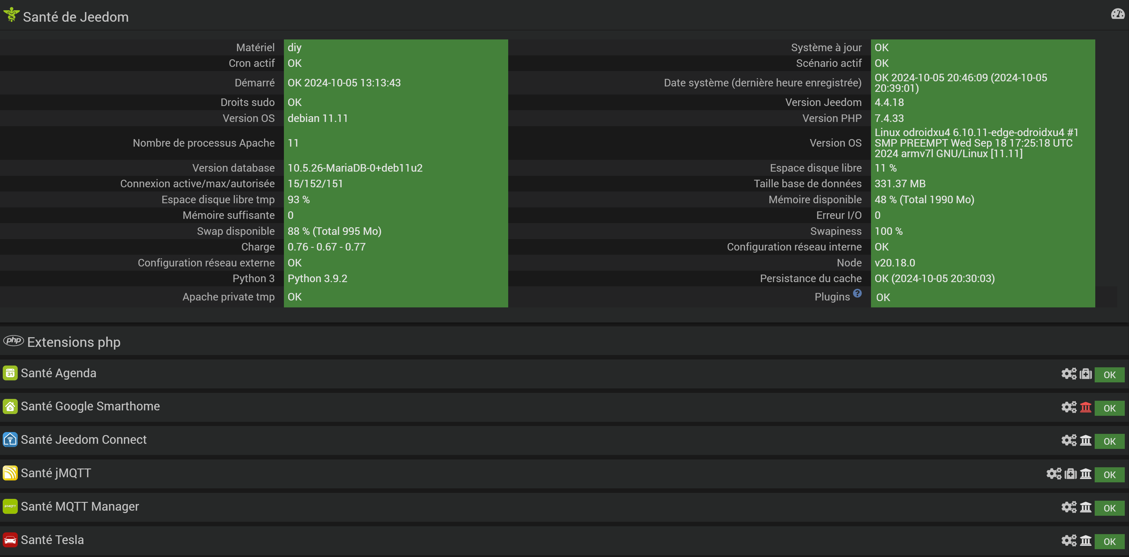

La santé de Jeedom :

Entre les logs en debug, les temporaires, le cache de apt et le cache de yarn, mon eMMC de 16go était plein. (surtout le cache yarn qui occupait + de 6go !!!)
Je pense que le plugin est plus bavard/alertant que le reste de jeedom (merci à lui ;)). Du coup, les délais s’allongeaient.
Après ménage, je retrouve des latences basses.
