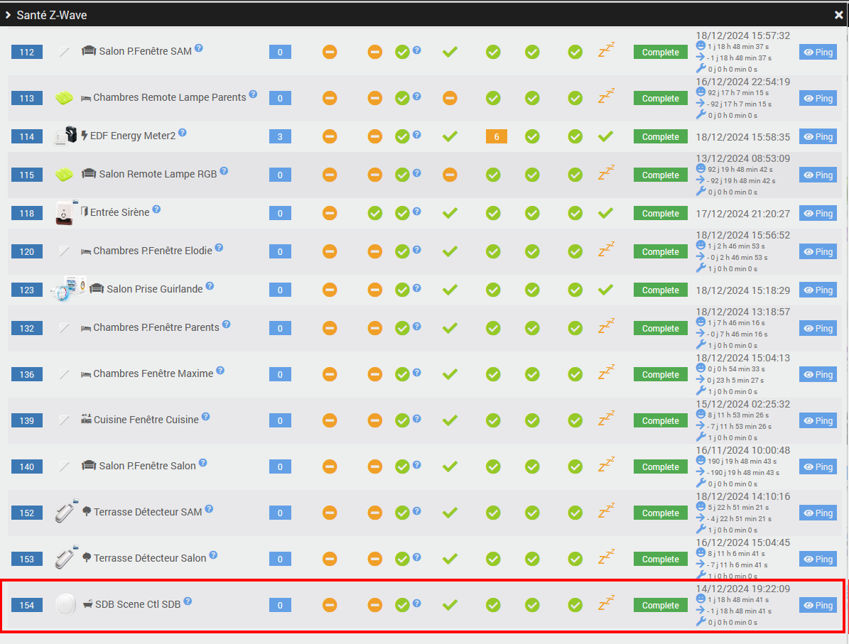

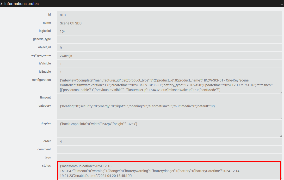

Je suis en train de mettre en place du code de monitoring de mes modules ZWaveJS et je viens de voir que le plugin remonte des infos erronées dans la fonction lastCommunication() pour certains de mes modules ex ici:
et sa correspondance dans l’equipement:
La bonne valeur est celle de l’écran santé mais apparament elle n’est pas maj.

[EDIT2] en examinant le code l’info qui est affichée en plus gros c’est lastWakeUp et celle la semble correcte
En effet. Du coup la page santé est correcte non ?
Cela concerne uniquement les modules sur pile (hors télécommandes qui ne se réveillent jamais).
oui la page santé est correcte mais pas ce que tu peux utiliser a travers le php donc ca pose problème dans les scénarios.
Effectivement certains modules ne se réveillent jamais donc j’ai fini par utiliser batteryDatetime qui est cohérent
