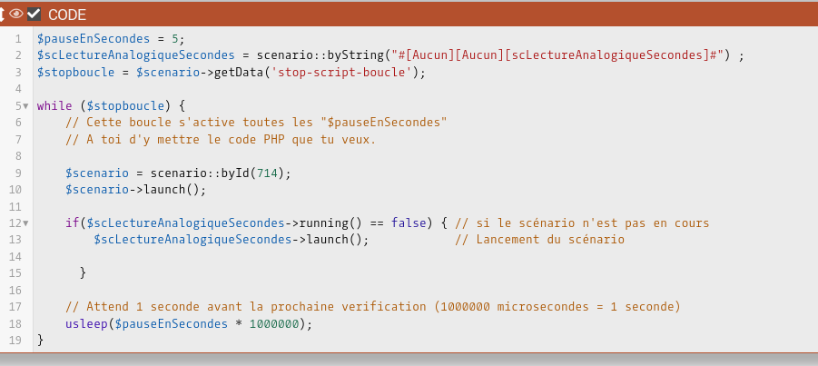

Je viens de mettre la variable à 0. Il suffit donc de lancer le script, ce dernier restera en mémoire, et ne déclenchera sa boucle while qu’au moment ou je passerai la variable à 1. Comme ceci ?
Par contre, pour tester reboot obligatoire pour tuer l’actuel scénario qui n’est pas « blocable ».
Je vois bien les contraintes de la boucle…

Bison:
Un virtuel on/off qui permet de démarrer un scénario.
Le scénario vérifier l’état du virtuel :
Si off il fait un exit et donc c’est fini
Si on il continue, fait le traitement que tu souhaites (lecture de ce que tu veux), fait un sleep de 5 sec puis relance le scénario lui même
Je viens d’implémenter la solution de @bison
C’est parfaitement fonctionnel (et plus sécurisé) → Validé !
Merci à tous pour le coup de main
