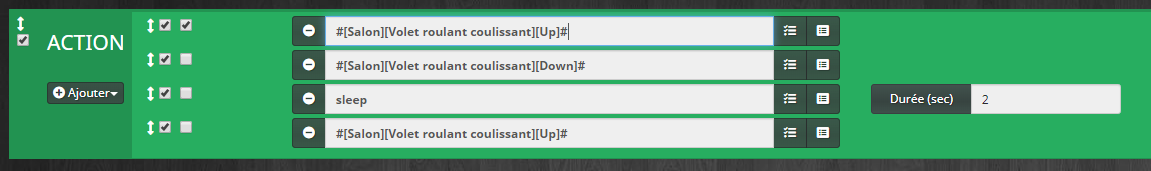

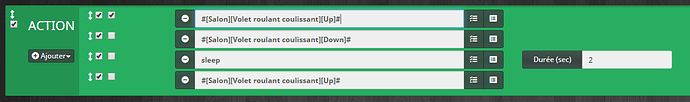

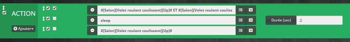

Mais j’aimerais un scénario qui simule la marche groupée. Donc qui demande au Roller Shutter de faire haut plus bas en même temps pendant une seconde, attendre 1 secondes, puis exécute la commande « bas ».
Malheureusement avec ces deux scènes, cela ne fonctionne pas.

Sur le forum fibaro un (imminent) contributeur pense qu’il est impossible de lancer les commandes haut et bas en même temps avec un roller shutter. Il dit que c’est justement le but du relais roller shutter de fibaro : t’empêcher de lancer Haut + bas en même temps pour éviter d’endommager certains volets. Je pense qu’il a raison. Je suis donc confronté à une limitation matérielle il me semble.
Le personne me parle d’associer deux modules et de jouter avec les scènes pour contourner ça, mais je ne vois pas bien ou il veut en venir. C’est depuis un volet que l’ensemble de la commande doit être envoyée.
Second option, mettre un relais deux sorties classique. La ça doit forcément fonctionner.
