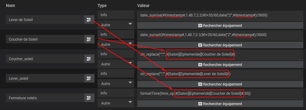

j’utilise un virtuel pour calculer l’éphéméride du jour que j’utilise pour la fermeture de volets, les 5 commandes sont les suivantes:

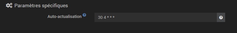

L’actualisation se fait chaque jour à 4h30:

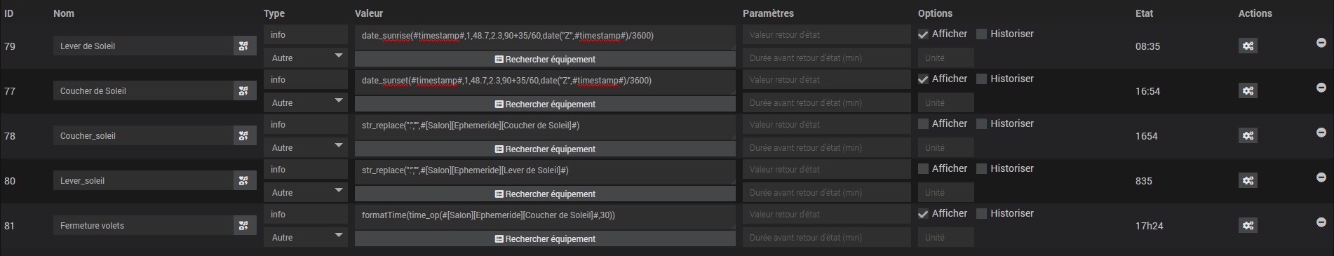

Mais toutes les commandes ne sont pas effectuées:
Quelqu’un aurait il une idée ?

Je ne comprends pas ou j’imbrique des commandes: je crée un virtuel pour des calculs d’heures lambda, à côté de cela j’ai un scénario qui se lance par programmation et qui récupère une heure calculée pour effectuer sa tâche.
Les imbrications sont la ou vous calculez l’heure du lever exemple 835
Et juste en même temps, vous utilisez cette valeur pour la convertir en 8:35
=> C’est cela qui créer le problème de votre virtuel.
Ici :
Comme évoqué, utiliser plutôt un scenario avec la commande event par exemple :
event : #[Salon][Ephemeride][Lever de Soleil]# ; image
