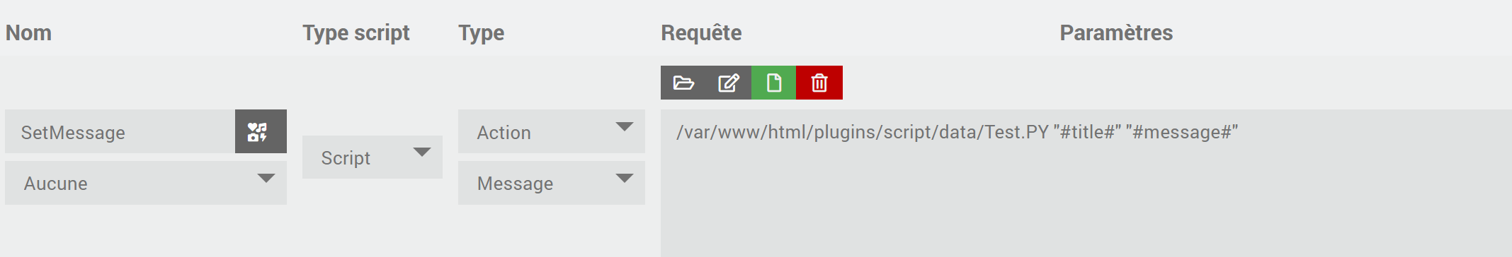

  • Création d’une commande comme suit :
À noter :
  • L’extension du script doit être « PY » en majuscules pour que ce soit python 3 qui soit lancé
  • Les paramètres doivent être passés entre guillemets (et pas entre [] comme je l’avais initialement cru)

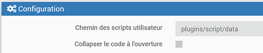

Le fichier .PY doit être placé dans le sous répertoire spécifié dans la configuration du plugin :
Pour cela il faut utiliser l’option Réglages/Système/Éditeur de fichiers.

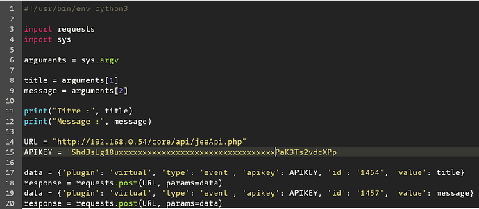

Voici l’exemple de mon programme, qui récupère les paramètres fournis en entrée dans la requête, en provenance de Jeedom et dans lequel je mets à jour les commandes de type info d’un virtuel :
A noter :
  • L’utilisation du Shebang en première ligne est obligatoire
Accessoirement, il a fallu que j’installe le module requests qui n’était pas présent sur ma box.
