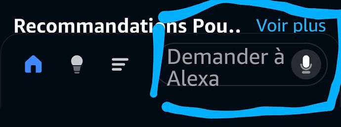

Est-ce que la commande text correspond à ceci ?
Je rentre quoi dedans ? juste quelque chose que je pourrai lui avoir dit à voix haute ? ou il y a un autre format
La même chose que si tu t’adresses directement à ton echo.
Ex « lance radio NRJ » ou « lance radio NRJ sur echo chambre »
Il faut privilégier la commande dialogue alexaSys lorsque c’est possible.
