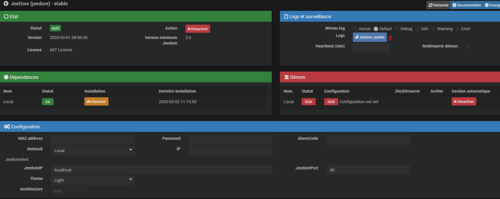

Lancement du démon ko
Je suis sur Débian 9
Jeedom en V4.0.43
L’installation de Jeedore se fait bien, mais le démon ne se lance pas.
Je n’ai même pas la possibilité de la relancer, le bouton n’apparaît pas.
J’ai tenter plusieurs fois la réinstallation des dépendance, mais rien n’y fait.
J’ai installaé ce matin la dernière verison stable de Jeedore, après avoir supprimer l’ancienne et redémarré, puis j’ai fait :
Réglages/system/configuration/>_OS/DB/Rétablissement des droits des dossiers et fichiers
Toujours pareil.
La gestion automatique est actuellement désactivée.
J’ai également supprimer les logs de jeedoredaemon avant la réinstallation complète, mais plus rien ne s’incrémente dans ce log depuis :confused:
Merci d’avance.

Local OK Relancer 2020-03-02 10:48:24
Par contre je ne trouve pas de log des dépendance dans Analyse/logs :confused:
dans la gestion du plugin lui même

ça viendrait donc de ça…
Config file is missing
ce n’est pas le log correspondant à l’installation des dépendances…
Je n’ai que 3 type de logs dans le plugin :
Jeedore → le log que j’ai envoyé
Jeedore_update → très long, ne correspond pas à ce que tu demandes je suppose
Jeedoredaemon → vide
Le log des dépendances est la case bleu a coté de la croix rouge…
Ensuite pour démarrer le démon il faut faire la config… la preuve c’est écrit configuration not set…
Ok pour la config, j’avais pas saisi qu’il fallait la remplir avant.

Salut ok dépendance installé
Ensuite tout est bien complété dans les cases configuration ?
Non justement, je ne saivais pas qu’il fallait faire la config pour que le démon soit installé correctement.
Du coup je n’ai pas les infos sous la main, donc il faudra que j’attende ce soir de rentrer :confused:
Mais si ça vient bien de là, le problème devrait être résolu :slight_smile:
Normalement tu as toutes les infos dans ton appli tydom
Sauf peut-être lip local de ta tydom
Je n’ai effectivement pas l’IP sous la main, et j’ai aussi un doute sur le MDP.
Je vous tiendrai au courant du coup ^^

Le fichier de config est ok, mais toujours pareil pour le démon :
[2020-03-02 11:52:59][DEBUG] : Config file is missing
[2020-03-02 11:53:00][DEBUG] : Config file is missing
[2020-03-02 11:53:00][DEBUG] : Lancement de : /var/www/html/core/class/../../core/php/jeePlugin.php  plugin_id=jeedore function=remove callInstallFunction=1
[2020-03-02 11:53:00][DEBUG] : remove...
[2020-03-02 11:53:01][INFO] : Début d'activation du plugin
[2020-03-02 11:53:01][DEBUG] : Config file is missing
[2020-03-02 11:53:02][INFO] : Info sur le démon : {"launchable_message":"","launchable":"nok","state":"nok","log":"nok","auto":0}
[2020-03-02 11:53:02][DEBUG] : Lancement de : /var/www/html/core/class/../../core/php/jeePlugin.php  plugin_id=jeedore function=install callInstallFunction=1
[2020-03-02 11:53:02][DEBUG] : install...
[2020-03-02 11:53:02][DEBUG] : installed
Quand je relance les dépendance, il me remet que le fichier de config is missing…
[2020-03-02 12:04:32][DEBUG] : dependancy_info...
[2020-03-02 12:04:34][DEBUG] : Config file is missing
[2020-03-02 12:04:35][DEBUG] : Config file is missing
[2020-03-02 12:04:36][DEBUG] : Config file is missing
[2020-03-02 12:04:37][DEBUG] : dependancy_info...
[2020-03-02 12:04:39][DEBUG] : Config file is missing
[2020-03-02 12:04:40][DEBUG] : Config file is missing
[2020-03-02 12:04:41][DEBUG] : Config file is missing
Pourtant j’ai bien configurer ça, j’ai testé avec juste les 4 dernier caractère de l’adresse MAX, ou les 12 caractères, et c’est pareil :confused:
Le MDP est ok vu que ça fonctionne quand je me relog sur l’appli
Tu peux retrouver l’ip de ta tydom dans reglages \ a propos tout en bas.
As tu installé jeedom a un autre path que /var/www/html/ ?
C’est Jeedom qui essaye de recuperer les info du daemon et le plugin ne trouve pas le fichier.
As tu les fichiers de conf dans /var/www/html/plugins/jeedore ?
Une conf particuliere ?
Eli
Yep pour l’IP c’est bon merci :slight_smile:
Jeedom a été installé avec la méthode par défaut du guide d’installation de la doc jeedom, donc non, je n’ai pas modifier ça.
Quand je fais un LS de ce chemin, j’ai ça :
core
desktop
docs
plugin_info
ressources
Rien de particulier, je suis juste sous proxmox avec une VM
