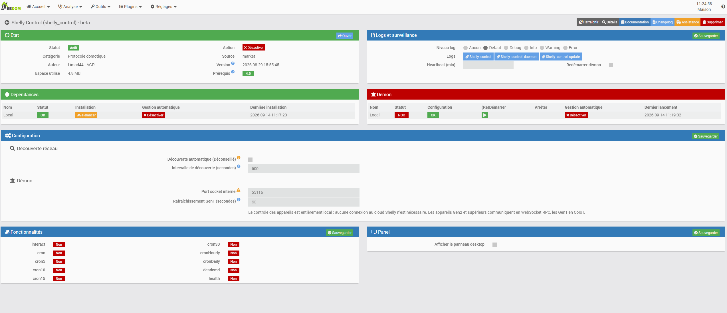

Informations Jeedom
Core : 4.6.1 (master)
DNS Jeedom : oui
Plugin : Shelly Control
Version : 2026-08-29 15:55:45 (beta)
Statut Démon : Stoppé - (2026-09-14 11:19:32)
Santé
🟢 Matériel : smart
🟢 Système à jour : OK
🟢 Cron actif : OK
🟢 Scénario actif : OK
🟢 Démarré : OK 2026-09-14 11:07:46
🟢 Date système (dernière heure enregistrée) : OK 2026-09-14 11:22:00 (2026-09-14 10:38:02)
🟢 Droits sudo : OK
🟢 Version Jeedom : 4.6.1
🟢 Version OS : debian 11.11
🟢 Version PHP : 7.4.33
🟢 Nombre de processus Apache : 12
🟢 Version OS : Linux JeedomSmart 6.5.13-arm64 #odroid SMP PREEMPT Thu Dec 7 18:13:19 CET 2023 aarch64 GNU/Linux [11.11]
🟢 Version database : 10.5.29-MariaDB-0+deb11u1
🟢 Espace disque libre : 39 %
🟢 Connexion active/max/autorisée : 12/23/151
🟢 Taille base de données : 44.66 MB
🟢 Espace disque libre tmp : 98 %
🟢 Mémoire disponible : 71 % (Total 1853 Mo)
🟢 Mémoire suffisante : 0
🟢 Erreur I/O : 0
🟢 Swap disponible : 100 % (Total 512 Mo)
🟢 Swappiness : 10 %
🟢 Charge : 0.21 - 0.39 - 0.28
🟢 Node : v22.23.2
🟢 Python : Python 2.7.18
🟢 Python 3 : Python 3.9.2
🟢 Persistance du cache : OK
🟢 Apache private tmp : OK
Informations complémentaires
Python 3.12.12
aioshelly 13.32.0
0 équipement(s) (0 activé(s)) — 0 Gen1, 0 Gen2+
Découverte mDNS en tâche de fond : désactivée

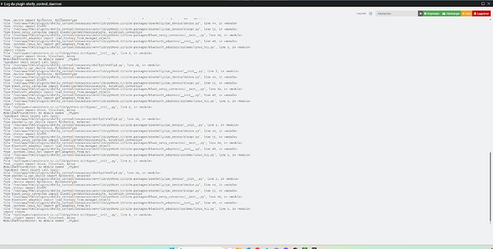

Le daemon ne se lance pas. Dependances OK mais message d’erreur

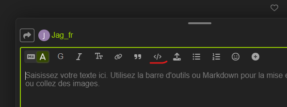

Les balises c’est là

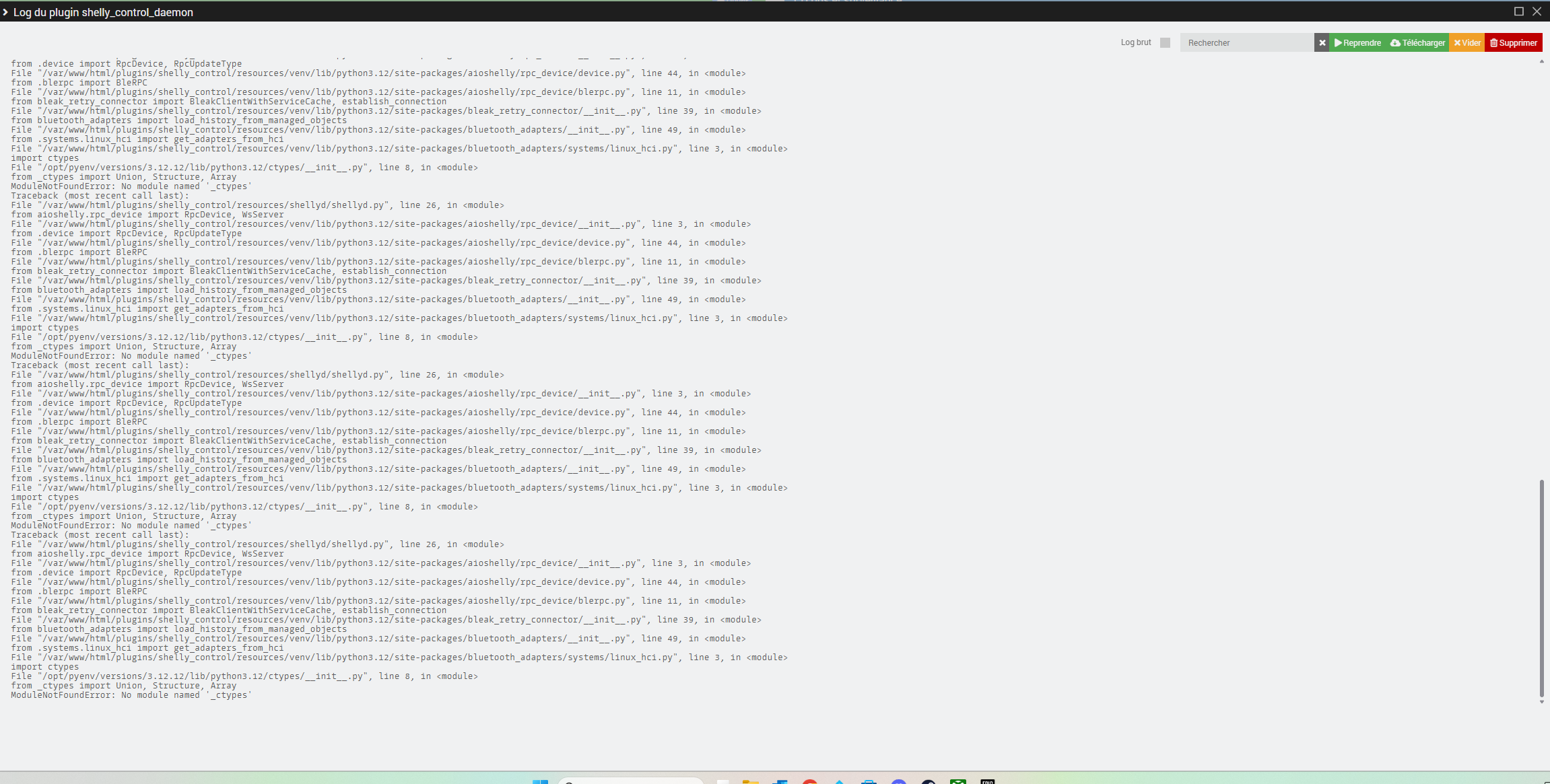

[2026-09-14 11:17:37] Get:26 http://deb.debian.org/debian bullseye/main arm64 nettle-dev arm64 3.7.3-1 [1270 kB]
[2026-09-14 11:17:37] Get:27 http://deb.debian.org/debian bullseye/main arm64 libncurses-dev arm64 6.2+20201114-2+deb11u2 [336 kB]
[2026-09-14 11:17:37] Get:28 http://deb.debian.org/debian bullseye/main arm64 libncursesw5-dev arm64 6.2+20201114-2+deb11u2 [948 B]
[2026-09-14 11:17:37] Get:29 http://deb.debian.org/debian bullseye/main arm64 libnspr4-dev arm64 2:4.29-1 [207 kB]
[2026-09-14 11:17:37] Get:30 http://deb.debian.org/debian bullseye/main arm64 libpthread-stubs0-dev arm64 0.4-1 [5336 B]
[2026-09-14 11:17:37] Get:31 http://deb.debian.org/debian bullseye/main arm64 libreadline-dev arm64 8.1-1 [153 kB]
[2026-09-14 11:17:37] Get:32 http://deb.debian.org/debian bullseye/main arm64 libtcl8.6 arm64 8.6.11+dfsg-1 [964 kB]
[2026-09-14 11:17:37] Get:33 http://deb.debian.org/debian bullseye/main arm64 libtk8.6 arm64 8.6.11-2 [738 kB]
[2026-09-14 11:17:37] Get:34 http://deb.debian.org/debian bullseye/main arm64 xorg-sgml-doctools all 1:1.11-1.1 [22.1 kB]
[2026-09-14 11:17:37] Get:35 http://deb.debian.org/debian bullseye/main arm64 x11proto-dev all 2020.1-1 [594 kB]
[2026-09-14 11:17:37] Get:36 http://deb.debian.org/debian bullseye/main arm64 libxau-dev arm64 1:1.0.9-1 [23.2 kB]
[2026-09-14 11:17:37] Get:37 http://deb.debian.org/debian bullseye/main arm64 x11proto-core-dev all 2020.1-1 [3404 B]
[2026-09-14 11:17:37] Get:38 http://deb.debian.org/debian bullseye/main arm64 libxdmcp-dev arm64 1:1.1.2-3 [41.2 kB]
[2026-09-14 11:17:37] Get:39 http://deb.debian.org/debian bullseye/main arm64 xtrans-dev all 1.4.0-1 [98.7 kB]
[2026-09-14 11:17:37] Get:40 http://deb.debian.org/debian bullseye/main arm64 libxcb1-dev arm64 1.14-3 [177 kB]
[2026-09-14 11:17:37] Get:41 http://deb.debian.org/debian bullseye/main arm64 libx11-dev arm64 2:1.7.2-1+deb11u2 [831 kB]
[2026-09-14 11:17:37] Get:42 http://deb.debian.org/debian bullseye/main arm64 x11proto-xext-dev all 2020.1-1 [3404 B]
[2026-09-14 11:17:37] Get:43 http://deb.debian.org/debian bullseye/main arm64 libxext-dev arm64 2:1.3.3-1.1 [107 kB]
[2026-09-14 11:17:37] Get:44 http://deb.debian.org/debian bullseye/main arm64 libxrender-dev arm64 1:0.9.10-1 [38.8 kB]
[2026-09-14 11:17:37] Get:45 http://deb.debian.org/debian bullseye/main arm64 libxft-dev arm64 2.3.2-2 [64.3 kB]
[2026-09-14 11:17:37] Get:46 http://deb.debian.org/debian bullseye/main arm64 libxmlsec1 arm64 1.2.31-1 [132 kB]
[2026-09-14 11:17:38] Get:47 http://deb.debian.org/debian bullseye/main arm64 libxmlsec1-gcrypt arm64 1.2.31-1 [59.3 kB]
[2026-09-14 11:17:38] Get:48 http://deb.debian.org/debian bullseye/main arm64 libxmlsec1-gnutls arm64 1.2.31-1 [52.3 kB]
[2026-09-14 11:17:38] Get:49 http://deb.debian.org/debian bullseye/main arm64 libxmlsec1-nss arm64 1.2.31-1 [76.9 kB]
[2026-09-14 11:17:38] Get:50 http://deb.debian.org/debian bullseye/main arm64 libxmlsec1-openssl arm64 1.2.31-1 [89.2 kB]
[2026-09-14 11:17:38] Get:51 http://deb.debian.org/debian bullseye/main arm64 libxmlsec1-dev arm64 1.2.31-1 [432 kB]
[2026-09-14 11:17:38] Get:52 http://deb.debian.org/debian bullseye/main arm64 x11proto-scrnsaver-dev all 2020.1-1 [3412 B]
[2026-09-14 11:17:38] Get:53 http://deb.debian.org/debian bullseye/main arm64 libxss-dev arm64 1:1.2.3-1 [23.5 kB]
[2026-09-14 11:17:38] Get:54 http://deb.debian.org/debian bullseye/main arm64 tcl8.6 arm64 8.6.11+dfsg-1 [124 kB]
[2026-09-14 11:17:38] Get:55 http://deb.debian.org/debian bullseye/main arm64 tcl arm64 8.6.11+1 [5788 B]
[2026-09-14 11:17:38] Get:56 http://deb.debian.org/debian bullseye/main arm64 tcl8.6-dev arm64 8.6.11+dfsg-1 [999 kB]
[2026-09-14 11:17:38] Get:57 http://deb.debian.org/debian bullseye/main arm64 tcl-dev arm64 8.6.11+1 [8348 B]
[2026-09-14 11:17:38] Get:58 http://deb.debian.org/debian bullseye/main arm64 tk8.6 arm64 8.6.11-2 [72.4 kB]
[2026-09-14 11:17:38] Get:59 http://deb.debian.org/debian bullseye/main arm64 tk arm64 8.6.11+1 [5828 B]
[2026-09-14 11:17:38] Get:60 http://deb.debian.org/debian bullseye/main arm64 tk8.6-dev arm64 8.6.11-2 [764 kB]
[2026-09-14 11:17:38] Get:61 http://deb.debian.org/debian bullseye/main arm64 tk-dev arm64 8.6.11+1 [5648 B]
E: Failed to fetch http://security.debian.org/pool/updates/main/libt/libtasn1-6/libtasn1-6-dev_4.16.0-2%2bdeb11u2_arm64.deb 404 Not Found [IP: 2a04:4e42:1d::644 80]
E: Failed to fetch http://security.debian.org/pool/updates/main/g/gnutls28/libgnutls28-dev_3.7.1-5%2bdeb11u10_arm64.deb 404 Not Found [IP: 2a04:4e42:1d::644 80]
E: Failed to fetch http://security.debian.org/pool/updates/main/libp/libpng1.6/libpng-tools_1.6.37-3%2bdeb11u4_arm64.deb 404 Not Found [IP: 2a04:4e42:1d::644 80]
E: Failed to fetch http://security.debian.org/pool/updates/main/s/sqlite3/libsqlite3-dev_3.34.1-3%2bdeb11u1_arm64.deb 404 Not Found [IP: 2a04:4e42:1d::644 80]
E: Failed to fetch http://security.debian.org/pool/updates/main/libt/libtasn1-6/libtasn1-doc_4.16.0-2%2bdeb11u2_all.deb 404 Not Found [IP: 2a04:4e42:1d::644 80]
E: Unable to fetch some archives, maybe run apt-get update or try with --fix-missing?
[2026-09-14 11:17:38] Fetched 13.9 MB in 1s (26.5 MB/s)
[2026-09-14 11:17:38] e[2;32mUpdating /opt/pyenv...
From https://github.com/pyenv/pyenv
* branch master -> FETCH_HEAD
[2026-09-14 11:17:39] e[0mAlready up to date.
[2026-09-14 11:17:39] e[2;32mUpdating /opt/pyenv/plugins/pyenv-doctor...
From https://github.com/pyenv/pyenv-doctor
[2026-09-14 11:17:40] e[0mAlready up to date.
[2026-09-14 11:17:40] e[2;32mUpdating /opt/pyenv/plugins/pyenv-update...
From https://github.com/pyenv/pyenv-update
[2026-09-14 11:17:40] e[2;32mUpdating /opt/pyenv/plugins/pyenv-virtualenv...
From https://github.com/pyenv/pyenv-virtualenv
[2026-09-14 11:17:41] e[0mAlready up to date.
[2026-09-14 11:17:42] **************************
[2026-09-14 11:17:42] * Create Python3.12 venv *
[2026-09-14 11:18:12] ** Create Python3.12 Venv :: Done **
[2026-09-14 11:18:12] *****************************
[2026-09-14 11:18:12] * Install Python3 libraries *
[2026-09-14 11:18:15] Requirement already satisfied: pip in ./venv/lib/python3.12/site-packages (26.2.1)
[2026-09-14 11:18:15] Collecting wheel
[2026-09-14 11:18:15] Using cached wheel-0.48.0-py3-none-any.whl.metadata (2.3 kB)
[2026-09-14 11:18:15] Collecting packaging>=24.0 (from wheel)
[2026-09-14 11:18:15] Using cached packaging-26.3-py3-none-any.whl.metadata (3.5 kB)
[2026-09-14 11:18:15] Using cached wheel-0.48.0-py3-none-any.whl (33 kB)
[2026-09-14 11:18:15] Using cached packaging-26.3-py3-none-any.whl (129 kB)
[2026-09-14 11:18:15] Installing collected packages: packaging, wheel
[2026-09-14 11:18:16]
[2026-09-14 11:18:16] Successfully installed packaging-26.3 wheel-0.48.0
[2026-09-14 11:18:19] Collecting aioshelly>=13.29.0 (from -r /var/www/html/plugins/shelly_control/resources/requirements.txt (line 1))
[2026-09-14 11:18:19] Using cached aioshelly-13.32.0-py3-none-any.whl.metadata (4.8 kB)
[2026-09-14 11:18:24] Collecting aiohttp>=3.14.0 (from aioshelly>=13.29.0->-r /var/www/html/plugins/shelly_control/resources/requirements.txt (line 1))
[2026-09-14 11:18:24] Using cached aiohttp-3.14.3-cp312-cp312-manylinux2014_aarch64.manylinux_2_17_aarch64.manylinux_2_28_aarch64.whl.metadata (8.3 kB)
[2026-09-14 11:18:24] Collecting bleak-retry-connector>=3.0.0 (from aioshelly>=13.29.0->-r /var/www/html/plugins/shelly_control/resources/requirements.txt (line 1))
[2026-09-14 11:18:24] Using cached bleak_retry_connector-4.7.0-py3-none-any.whl.metadata (7.3 kB)
[2026-09-14 11:18:25] Collecting bluetooth-data-tools>=1.28.0 (from aioshelly>=13.29.0->-r /var/www/html/plugins/shelly_control/resources/requirements.txt (line 1))
[2026-09-14 11:18:25] Using cached bluetooth_data_tools-1.29.24-cp312-cp312-manylinux2014_aarch64.manylinux_2_17_aarch64.manylinux_2_28_aarch64.whl.metadata (7.4 kB)
[2026-09-14 11:18:28] Collecting habluetooth>=6.3.0 (from aioshelly>=13.29.0->-r /var/www/html/plugins/shelly_control/resources/requirements.txt (line 1))
[2026-09-14 11:18:28] Using cached habluetooth-7.0.0-cp312-cp312-manylinux2014_aarch64.manylinux_2_17_aarch64.manylinux_2_28_aarch64.whl.metadata (5.4 kB)
[2026-09-14 11:18:30] Collecting orjson>=3.11.6 (from aioshelly>=13.29.0->-r /var/www/html/plugins/shelly_control/resources/requirements.txt (line 1))
[2026-09-14 11:18:30] Using cached orjson-3.12.0-cp312-cp312-manylinux_2_17_aarch64.manylinux2014_aarch64.whl.metadata (41 kB)
[2026-09-14 11:18:33] Collecting yarl (from aioshelly>=13.29.0->-r /var/www/html/plugins/shelly_control/resources/requirements.txt (line 1))
[2026-09-14 11:18:33] Using cached yarl-1.24.5-cp312-cp312-manylinux2014_aarch64.manylinux_2_17_aarch64.manylinux_2_28_aarch64.whl.metadata (103 kB)
[2026-09-14 11:18:37] Collecting zeroconf>=0.148.0 (from aioshelly>=13.29.0->-r /var/www/html/plugins/shelly_control/resources/requirements.txt (line 1))
[2026-09-14 11:18:37] Using cached zeroconf-0.151.3-cp312-cp312-manylinux2014_aarch64.manylinux_2_17_aarch64.manylinux_2_28_aarch64.whl.metadata (5.9 kB)
[2026-09-14 11:18:37] Collecting aiohappyeyeballs>=2.5.0 (from aiohttp>=3.14.0->aioshelly>=13.29.0->-r /var/www/html/plugins/shelly_control/resources/requirements.txt (line 1))
[2026-09-14 11:18:37] Using cached aiohappyeyeballs-2.7.1-py3-none-any.whl.metadata (5.9 kB)
[2026-09-14 11:18:37] Collecting aiosignal>=1.4.0 (from aiohttp>=3.14.0->aioshelly>=13.29.0->-r /var/www/html/plugins/shelly_control/resources/requirements.txt (line 1))
[2026-09-14 11:18:37] Using cached aiosignal-1.4.0-py3-none-any.whl.metadata (3.7 kB)
[2026-09-14 11:18:37] Collecting attrs>=17.3.0 (from aiohttp>=3.14.0->aioshelly>=13.29.0->-r /var/www/html/plugins/shelly_control/resources/requirements.txt (line 1))
[2026-09-14 11:18:37] Using cached attrs-26.1.0-py3-none-any.whl.metadata (8.8 kB)
[2026-09-14 11:18:38] Collecting frozenlist>=1.1.1 (from aiohttp>=3.14.0->aioshelly>=13.29.0->-r /var/www/html/plugins/shelly_control/resources/requirements.txt (line 1))
[2026-09-14 11:18:38] Using cached frozenlist-1.8.0-cp312-cp312-manylinux2014_aarch64.manylinux_2_17_aarch64.manylinux_2_28_aarch64.whl.metadata (20 kB)
[2026-09-14 11:18:40] Collecting multidict<7.0,>=4.5 (from aiohttp>=3.14.0->aioshelly>=13.29.0->-r /var/www/html/plugins/shelly_control/resources/requirements.txt (line 1))
[2026-09-14 11:18:40] Using cached multidict-6.8.0-cp312-cp312-manylinux2014_aarch64.manylinux_2_17_aarch64.manylinux_2_28_aarch64.whl.metadata (5.3 kB)
[2026-09-14 11:18:40] Collecting propcache>=0.2.0 (from aiohttp>=3.14.0->aioshelly>=13.29.0->-r /var/www/html/plugins/shelly_control/resources/requirements.txt (line 1))
[2026-09-14 11:18:40] Using cached propcache-0.5.2-cp312-cp312-manylinux2014_aarch64.manylinux_2_17_aarch64.manylinux_2_28_aarch64.whl.metadata (16 kB)
[2026-09-14 11:18:41] Collecting typing_extensions>=4.4 (from aiohttp>=3.14.0->aioshelly>=13.29.0->-r /var/www/html/plugins/shelly_control/resources/requirements.txt (line 1))
[2026-09-14 11:18:41] Using cached typing_extensions-4.16.0-py3-none-any.whl.metadata (3.3 kB)
[2026-09-14 11:18:41] Collecting idna>=2.0 (from yarl->aioshelly>=13.29.0->-r /var/www/html/plugins/shelly_control/resources/requirements.txt (line 1))
[2026-09-14 11:18:41] Using cached idna-3.19-py3-none-any.whl.metadata (9.2 kB)
[2026-09-14 11:18:41] Collecting bleak>=3.0.2 (from bleak-retry-connector>=3.0.0->aioshelly>=13.29.0->-r /var/www/html/plugins/shelly_control/resources/requirements.txt (line 1))
[2026-09-14 11:18:41] Using cached bleak-3.0.2-py3-none-any.whl.metadata (4.7 kB)
[2026-09-14 11:18:41] Collecting bluetooth-adapters>=2.3.0 (from bleak-retry-connector>=3.0.0->aioshelly>=13.29.0->-r /var/www/html/plugins/shelly_control/resources/requirements.txt (line 1))
[2026-09-14 11:18:41] Using cached bluetooth_adapters-2.4.0-py3-none-any.whl.metadata (5.3 kB)
[2026-09-14 11:18:44] Collecting dbus-fast>=5.0.22 (from bleak-retry-connector>=3.0.0->aioshelly>=13.29.0->-r /var/www/html/plugins/shelly_control/resources/requirements.txt (line 1))
[2026-09-14 11:18:44] Using cached dbus_fast-5.0.22-cp312-cp312-manylinux2014_aarch64.manylinux_2_17_aarch64.manylinux_2_28_aarch64.whl.metadata (11 kB)
[2026-09-14 11:18:44] Collecting aiooui>=0.1.1 (from bluetooth-adapters>=2.3.0->bleak-retry-connector>=3.0.0->aioshelly>=13.29.0->-r /var/www/html/plugins/shelly_control/resources/requirements.txt (line 1))
[2026-09-14 11:18:44] Using cached aiooui-0.1.9-py3-none-any.whl.metadata (4.1 kB)
[2026-09-14 11:18:44] Collecting uart-devices>=0.1.0 (from bluetooth-adapters>=2.3.0->bleak-retry-connector>=3.0.0->aioshelly>=13.29.0->-r /var/www/html/plugins/shelly_control/resources/requirements.txt (line 1))
[2026-09-14 11:18:44] Using cached uart_devices-0.1.1-py3-none-any.whl.metadata (4.9 kB)
[2026-09-14 11:18:44] Collecting usb-devices>=0.4.5 (from bluetooth-adapters>=2.3.0->bleak-retry-connector>=3.0.0->aioshelly>=13.29.0->-r /var/www/html/plugins/shelly_control/resources/requirements.txt (line 1))
[2026-09-14 11:18:44] Using cached usb_devices-0.5.1-py3-none-any.whl.metadata (5.3 kB)
[2026-09-14 11:18:46] Collecting cryptography>=47.0.0 (from bluetooth-data-tools>=1.28.0->aioshelly>=13.29.0->-r /var/www/html/plugins/shelly_control/resources/requirements.txt (line 1))
[2026-09-14 11:18:46] Using cached cryptography-50.0.1-cp311-abi3-manylinux_2_28_aarch64.whl.metadata (4.3 kB)
[2026-09-14 11:18:47] Collecting cffi>=2.0.0 (from cryptography>=47.0.0->bluetooth-data-tools>=1.28.0->aioshelly>=13.29.0->-r /var/www/html/plugins/shelly_control/resources/requirements.txt (line 1))
[2026-09-14 11:18:47] Using cached cffi-2.1.1-cp312-cp312-manylinux2014_aarch64.manylinux_2_17_aarch64.whl.metadata (2.5 kB)
[2026-09-14 11:18:47] Collecting pycparser (from cffi>=2.0.0->cryptography>=47.0.0->bluetooth-data-tools>=1.28.0->aioshelly>=13.29.0->-r /var/www/html/plugins/shelly_control/resources/requirements.txt (line 1))
[2026-09-14 11:18:47] Using cached pycparser-3.0-py3-none-any.whl.metadata (8.2 kB)
[2026-09-14 11:18:47] Collecting async-interrupt>=1.1.1 (from habluetooth>=6.3.0->aioshelly>=13.29.0->-r /var/www/html/plugins/shelly_control/resources/requirements.txt (line 1))
[2026-09-14 11:18:47] Using cached async_interrupt-1.2.2-py3-none-any.whl.metadata (4.9 kB)
[2026-09-14 11:18:48] Collecting bluetooth-auto-recovery>=1.6.4 (from habluetooth>=6.3.0->aioshelly>=13.29.0->-r /var/www/html/plugins/shelly_control/resources/requirements.txt (line 1))
[2026-09-14 11:18:48] Using cached bluetooth_auto_recovery-1.6.4-py3-none-any.whl.metadata (5.5 kB)
[2026-09-14 11:18:48] Collecting btsocket>=0.3.0 (from habluetooth>=6.3.0->aioshelly>=13.29.0->-r /var/www/html/plugins/shelly_control/resources/requirements.txt (line 1))
[2026-09-14 11:18:48] Using cached btsocket-0.3.0-py2.py3-none-any.whl.metadata (7.0 kB)
[2026-09-14 11:18:48] Collecting PyRIC>=0.1.6.3 (from bluetooth-auto-recovery>=1.6.4->habluetooth>=6.3.0->aioshelly>=13.29.0->-r /var/www/html/plugins/shelly_control/resources/requirements.txt (line 1))
[2026-09-14 11:18:48] Using cached pyric-0.1.6.3-py2.py3-none-any.whl
[2026-09-14 11:18:48] Collecting ifaddr>=0.1.7 (from zeroconf>=0.148.0->aioshelly>=13.29.0->-r /var/www/html/plugins/shelly_control/resources/requirements.txt (line 1))
[2026-09-14 11:18:48] Using cached ifaddr-0.2.0-py3-none-any.whl.metadata (4.9 kB)
[2026-09-14 11:18:48] Using cached aioshelly-13.32.0-py3-none-any.whl (54 kB)
[2026-09-14 11:18:48] Using cached aiohttp-3.14.3-cp312-cp312-manylinux2014_aarch64.manylinux_2_17_aarch64.manylinux_2_28_aarch64.whl (1.8 MB)
[2026-09-14 11:18:48] Using cached multidict-6.8.0-cp312-cp312-manylinux2014_aarch64.manylinux_2_17_aarch64.manylinux_2_28_aarch64.whl (283 kB)
[2026-09-14 11:18:48] Using cached yarl-1.24.5-cp312-cp312-manylinux2014_aarch64.manylinux_2_17_aarch64.manylinux_2_28_aarch64.whl (107 kB)
[2026-09-14 11:18:48] Using cached aiohappyeyeballs-2.7.1-py3-none-any.whl (15 kB)
[2026-09-14 11:18:48] Using cached aiosignal-1.4.0-py3-none-any.whl (7.5 kB)
[2026-09-14 11:18:48] Using cached attrs-26.1.0-py3-none-any.whl (67 kB)
[2026-09-14 11:18:48] Using cached bleak_retry_connector-4.7.0-py3-none-any.whl (19 kB)
[2026-09-14 11:18:48] Using cached bleak-3.0.2-py3-none-any.whl (146 kB)
[2026-09-14 11:18:48] Using cached bluetooth_adapters-2.4.0-py3-none-any.whl (20 kB)
[2026-09-14 11:18:48] Using cached aiooui-0.1.9-py3-none-any.whl (367 kB)
[2026-09-14 11:18:48] Using cached bluetooth_data_tools-1.29.24-cp312-cp312-manylinux2014_aarch64.manylinux_2_17_aarch64.manylinux_2_28_aarch64.whl (490 kB)
[2026-09-14 11:18:48] Using cached cryptography-50.0.1-cp311-abi3-manylinux_2_28_aarch64.whl (4.7 MB)
[2026-09-14 11:18:49] Using cached cffi-2.1.1-cp312-cp312-manylinux2014_aarch64.manylinux_2_17_aarch64.whl (222 kB)
[2026-09-14 11:18:49] Using cached dbus_fast-5.0.22-cp312-cp312-manylinux2014_aarch64.manylinux_2_17_aarch64.manylinux_2_28_aarch64.whl (799 kB)
[2026-09-14 11:18:49] Using cached frozenlist-1.8.0-cp312-cp312-manylinux2014_aarch64.manylinux_2_17_aarch64.manylinux_2_28_aarch64.whl (243 kB)
[2026-09-14 11:18:49] Using cached habluetooth-7.0.0-cp312-cp312-manylinux2014_aarch64.manylinux_2_17_aarch64.manylinux_2_28_aarch64.whl (1.2 MB)
[2026-09-14 11:18:49] Using cached async_interrupt-1.2.2-py3-none-any.whl (8.9 kB)
[2026-09-14 11:18:49] Using cached bluetooth_auto_recovery-1.6.4-py3-none-any.whl (13 kB)
[2026-09-14 11:18:49] Using cached btsocket-0.3.0-py2.py3-none-any.whl (14 kB)
[2026-09-14 11:18:49] Using cached idna-3.19-py3-none-any.whl (68 kB)
[2026-09-14 11:18:49] Using cached orjson-3.12.0-cp312-cp312-manylinux_2_17_aarch64.manylinux2014_aarch64.whl (130 kB)
[2026-09-14 11:18:49] Using cached propcache-0.5.2-cp312-cp312-manylinux2014_aarch64.manylinux_2_17_aarch64.manylinux_2_28_aarch64.whl (59 kB)
[2026-09-14 11:18:49] Using cached typing_extensions-4.16.0-py3-none-any.whl (45 kB)
[2026-09-14 11:18:49] Using cached uart_devices-0.1.1-py3-none-any.whl (4.8 kB)
[2026-09-14 11:18:49] Using cached usb_devices-0.5.1-py3-none-any.whl (5.4 kB)
[2026-09-14 11:18:49] Using cached zeroconf-0.151.3-cp312-cp312-manylinux2014_aarch64.manylinux_2_17_aarch64.manylinux_2_28_aarch64.whl (1.4 MB)
[2026-09-14 11:18:49] Using cached ifaddr-0.2.0-py3-none-any.whl (12 kB)

Tu es encore en debian 11 et depuis quelque jour, il n’est plus supporté et les dépots ne sont plus correctes.
Donc les dépendances ne sont pas installées correctement ! Donc cela ne fonctionnera pas.
Il est plus que temps de passer sous Debian 12 car cela va être de pire en pire pour avoir un système vivable sous deb11, ou alors le figer et plus d’update
