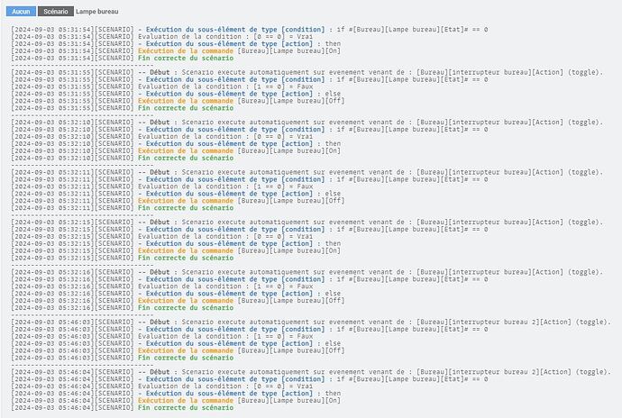

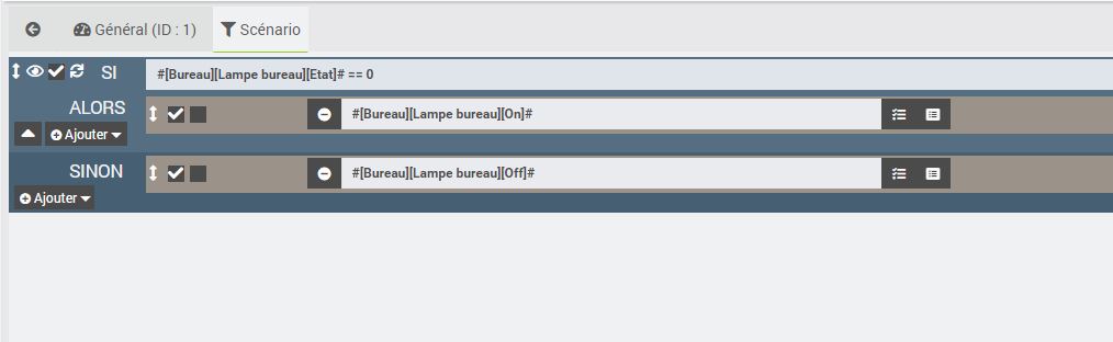

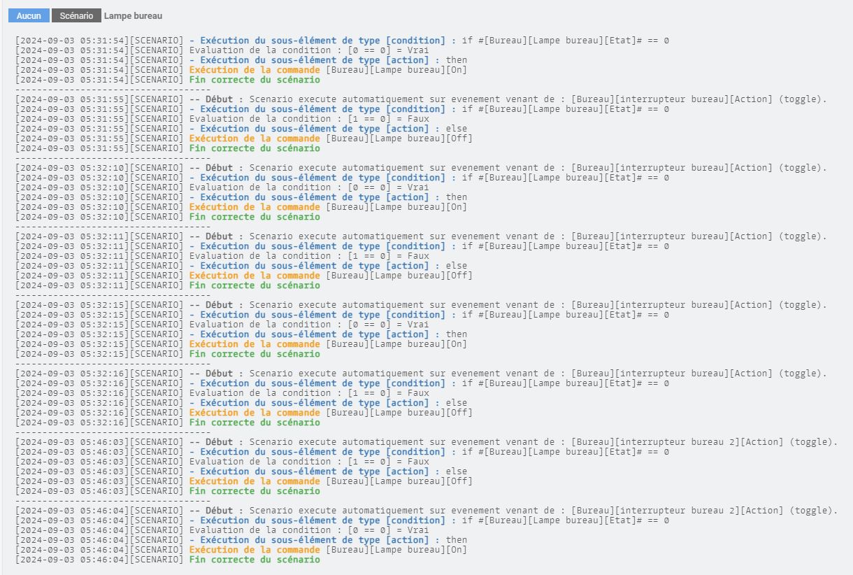

oui bien sur,
voici le scenario et le log
Vu le scenario cest normal non ?
Pourquoi le faire par un scénario? Si tout est en zigbee, un binding me semble plus simple et plus pertinent.
Le plus simple à mon avis, c’est tout simplement de se passer de ce scénario qui n’apporte rien, et de binder ensemble les interrupteurs et la lampe de bureau…
Et n’utiliser éventuellement que l’état de la lampe au niveau de Jeedom pour déclencher des actions ou mettre à jour un design.

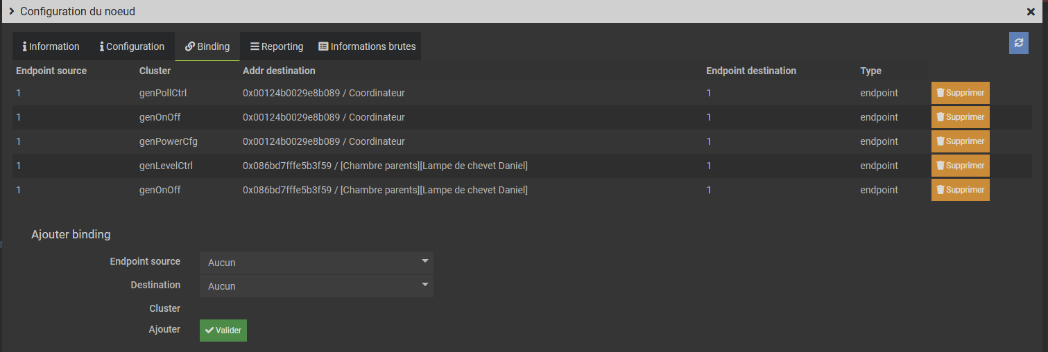

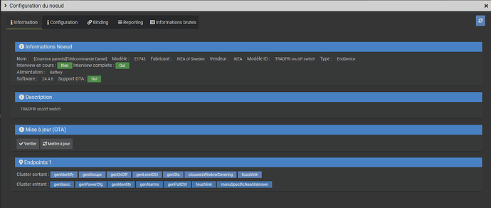

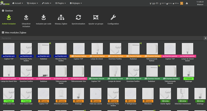

Mes équipements, vus avec JeeZigbee :

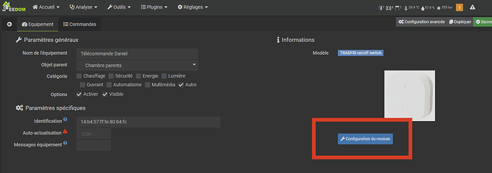

On sélectionne l’interrupteur, par exemple celui-ci :
Et on clique sur « Configuration du module ».
On tombe sur cette fenêtre :
On clique sur l’onglet « Binding ».

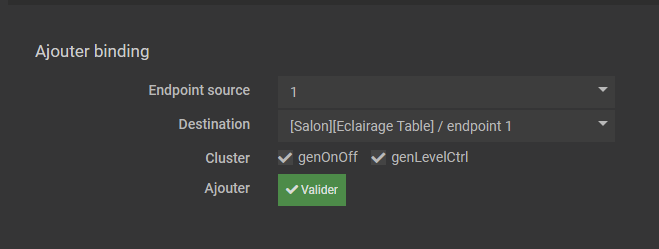

Il ne reste plus qu’à sélectionner un « Endpoint source » (normalement 1 s’il n’y a qu’un seul contrôleur Zigbee), et l’équipement à commander dans la liste (« Eclairage Table » par exemple).
Au minimum, on doit sélectionner le cluster genOnOff qui est la commande ON/OFF. Le cluster genLevelCtrl commande lui la luminosité.
On valide, on attends quelques secondes que ca remonte via le réseau Zigbee, et c’est fait…

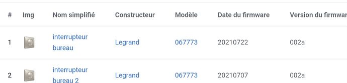

Quel est la version du firmware de tes 067723 ?

version firmware 002a :stuck_out_tongue:
