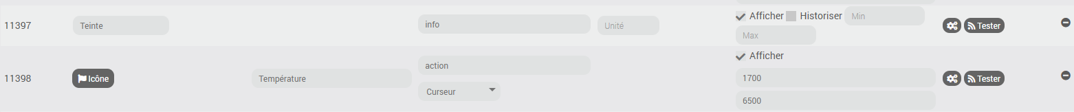

:wave: J’ai 2 lampes Xiaomi WiFi qui fonctionnent correctement avec le plugin Xiaomi Home directement sous Jeedom.
Lorsque je les ajoute à Jeedom connect (widget lumière de couleur) tout fonctionne sauf le réglage de la température (teinte).
Le manipulation du slider dans l’appli jeedom connect renvoie la valeur null et le curseur de l’appli disparait après la première utilisation.
[2025-11-09 18:51:50] DEBUG : [API] Request Received {"method":"CMD_EXEC","params":{"id":"11398","options":{"user_login":"admin","user_id":"1","slider":null},"widgetId":251,"apiKey":"000000000000000"},"jsonrpc":"2.0","id":00000000000000} [2025-11-09 18:51:50] INFO : Exécution de la commande [Chambre][Chevet][Température] (11398) par l'utilisateur admin.
Les 2 commandes concernées de la lampe
