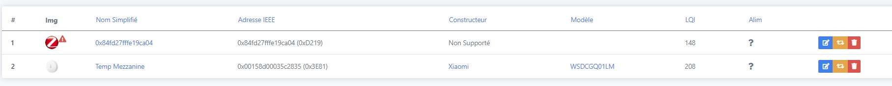

Maintenant la commande IKEA Scenario n’est reconnue alors que tout a l’heure cela fonctionné !
Par contre elle est dans l’interface z2m :
