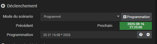

non mais je le dis car quand je fais par exemple 16/08/2025 21h25, il prend bien l’année 2025:

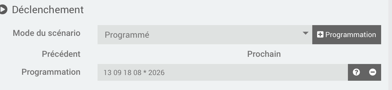

quand je fais 16/08/2026 à 21h25, ça ne fonctionne pas :

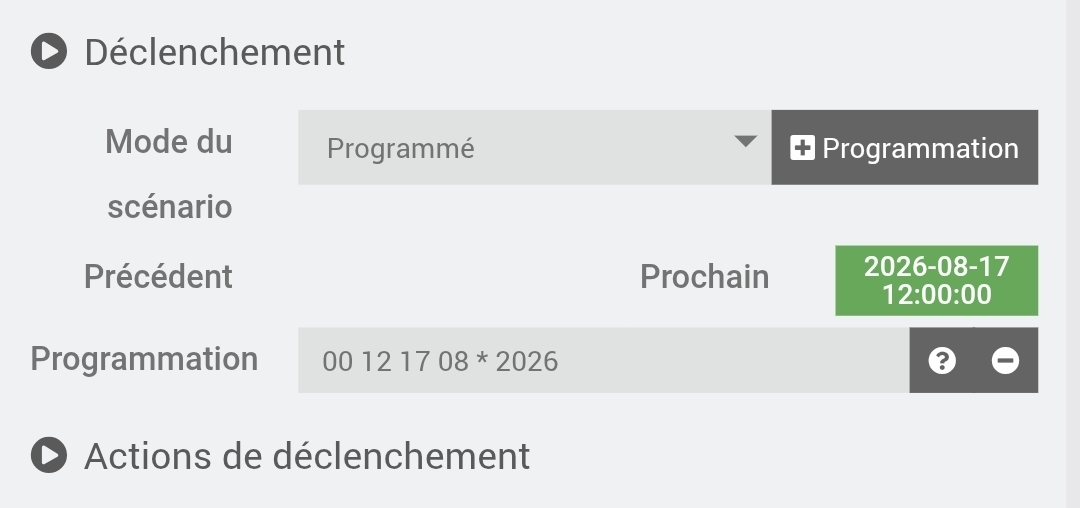

et là ça fonctionne avec cette date 15/08/2026 à 21h25:

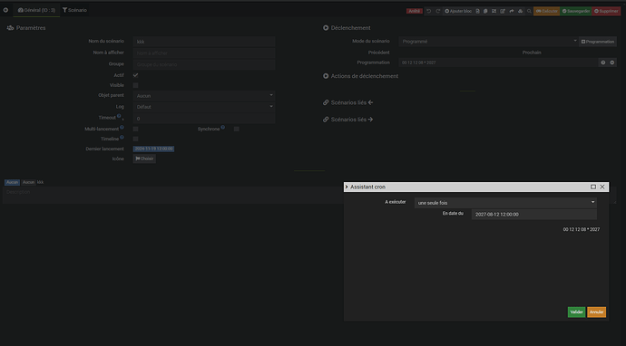

puis une date 2 ans après, ça ne fonctionne pas :

Ok j’ai créé une date, à voir ce qu’il va ce passer :
j avais fait l exercice hier au cas où.
sans date au moment de l enregistrement, et en retournant voir la :
ok j’ai compris, tu coup c’est vraiment un bug d’affichage.
