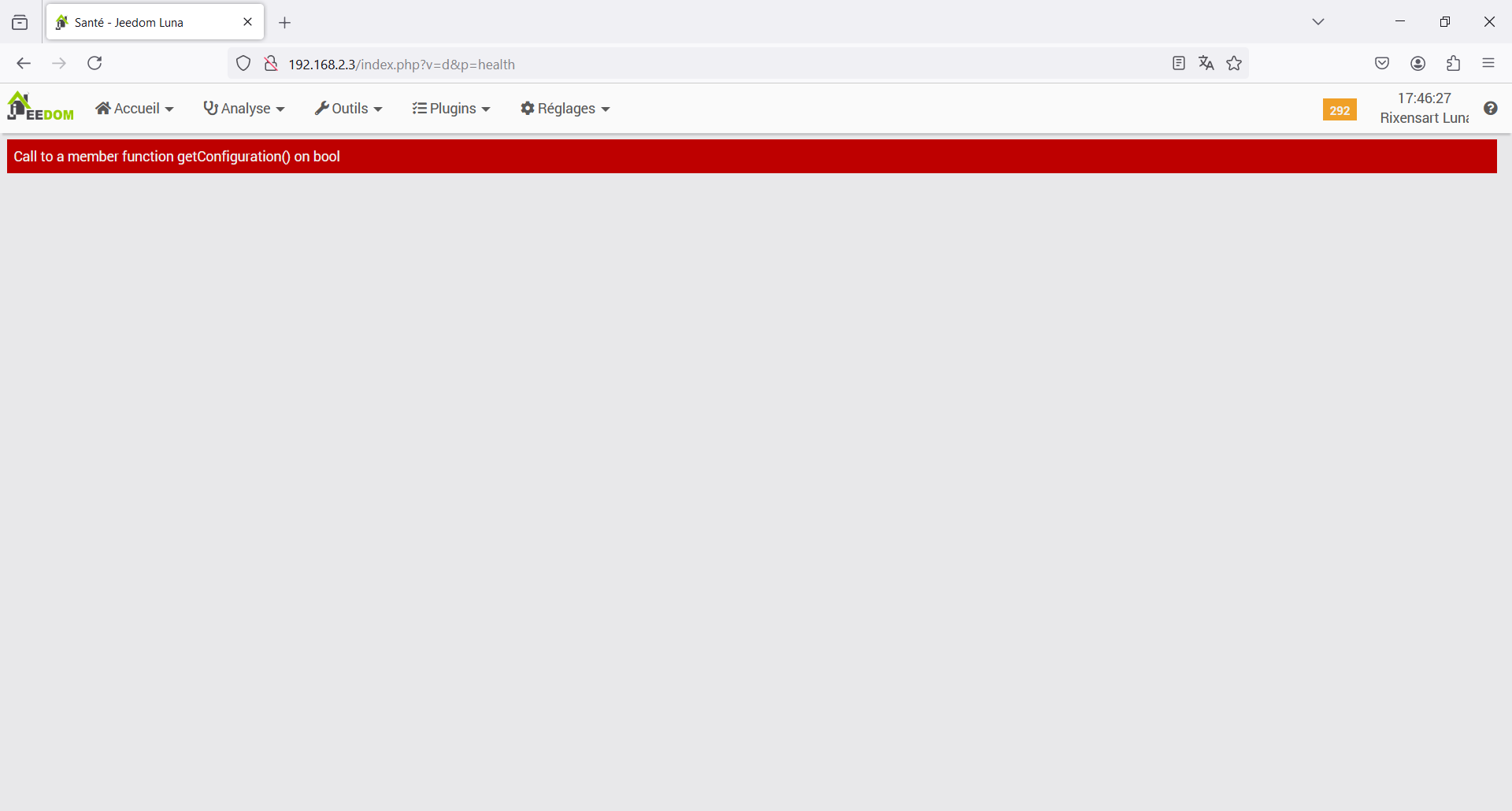

Depuis quelques jours, la page « Santé » de ma Jeedom Luna ne démarre plus. Un message d’erreur apparaît: « Call to a member function getConfiguration() on bool » en
rouge, et rien ne s’affiche…
Tout le reste fonctionne très bien. J’ai déjà essayé de faire une « Mise à jour du Recovery », mais cela n’a rien changé. Je n’ai pas encore fait de « Restauration d’usine »… Est-ce qu’il y a quelque chose à essayer avant?

Est-ce que tu as la même chose sur le centre de mise à jour ?
Quelle version de Jeedom ?
Essaye de désactiver les plugin un par un voir si ça vient d’un plugin (je pense c’est un bug sur le côté mais j’arrive pas à savoir où pour le moment)
Et faites une mise à jour du core (méthode classique, comme s’il y avait une mise à jour) même si rien n’est proposé, on ne sait jamais.
Non, tout le reste fonctionne parfaitement, y compris le centre de mises à jour… Et je suis sûr Luna, tout en dernières versions…
Merci, je vais essayer ce soir…
C’est la première chose que j’ai essayé. Puis j’ai fait une mise à jour du Recovery, mais toujours le même problème. Comme proposé par Loïc, je vais essayer de désactiver plugin par plugin… je vous tiendrai au courant.

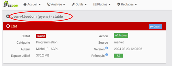

Bon, eh bien le grand gagnant est… Loïc! En désactivant le plugin pyenv4Jeedom (pyenv), ça refonctionne! Il est pourtant en version stable… Peut-être que @Michel_F en saura plus…

pyenv4Jeedom n’existe qu’en version bêta… et est d’ailleurs destiné à disparaitre dès que j’aurai du temps.
pyenv4Jeedom a été installé automatiquement avec MyModbus bêta ?
http.error est vide ?
Dites-en un peu plus sur votre Jeedom SVP.
A+
Michel
Merci pour votre réponse!
Il est pourtant bel et bien en stable chez moi…
Oui, il a été installé automatiquement avec MyModbus beta lors d’une mise à jour. Ceci dit, ça ne concerne plus ce sujet et je vais donc le marquer comme résolu. J’essaierai éventuellement de solutionner ce problème dans un autre sujet ModBus.
