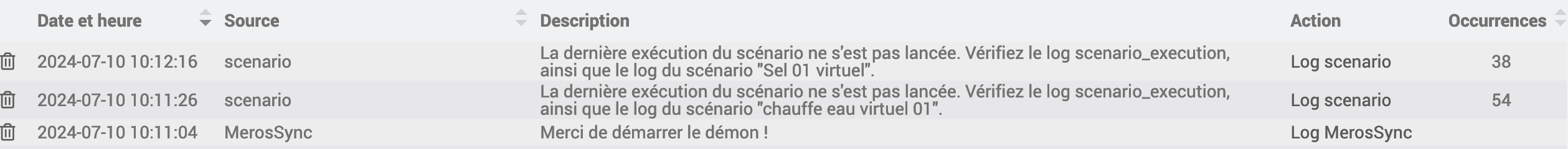

La dernière exécution du scénario ne s'est pas lancée... scénario bloquée sur démarrage
Bonjour depuis les mises à jour j’ai quelques scénarios qui se bloque sur démarrage et avec un message de dernière execution du scénarion ne s’est pas lancée…
Je ne comprends pas le log est vide et avant tous les scénarios fonctionnaient parfaitement

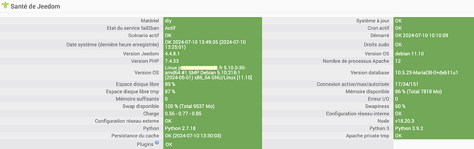

On ne veut pas savoir si c’est vert mais avoir une capture écran des infos qui s’y trouvent, notamment tous les numéros de versions.

C’est quoi le but de cacher un élément de la page santé ?
y a juste l’url de mon jeedom même si ce n’est pas top secret ce n’est pas nécessaire
Un truc ne va pas avec votre version de python il me semble.
Vous devriez être en 3.9.2 partout. En principe, ce genre d’erreur n’arrive pas seule.

Comment êtes vous passé de Debian 10 à la v11 ?
En tout cas la version php est correcte pour debian 11.
Mais c’est en effet étonnant d’avoir python 2.9 sur une debian 11.
Peut-on voir les scénarios en soucis ?
il faudrait aussi passer les logs des scénarios en temps réel je pense il y aura peut-être des logs associés…
