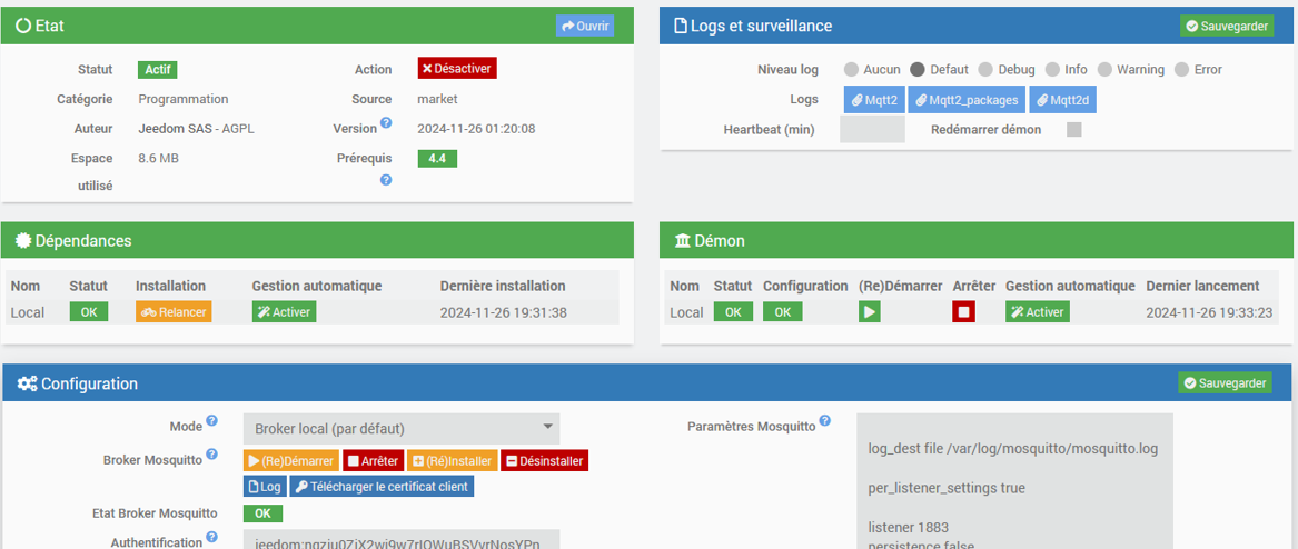

L’installation MQTT Mosquito se passe bien, mais ne démarre pas. Le Demon reste NOK
J’utilise Jeedom depuis qq années sur un RPI 3b+, avec des équipements Z-wave et GPIO. Tout fonctionne bien.
Pour rester à jour et pouvoir évoluer, je prépare en parallèle son remplacement par un RPI4B avec le Z-wave, le GPIO et en plus des matériels en ZigBee.
L’installation Jeedom sur le RPI4 s’est bien passée ainsi que la restauration du projet actuel.

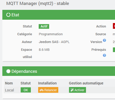

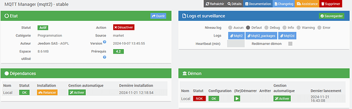

Pour l’utilisation de JeeZigbee il faut d’abord installer MQTT Manager, et c’est là que je bloque depuis plusieurs jours.
MQTT s’installe bien, les dépendances sont OK, mais le Demon reste NOK.
L’installation de Mosquito se fait bien (message « installation réussie »), mais quand je veux le démarrer j’ai le message « installez d’abord Mosquito »
J’ai désactiver les plugin Z-wave et Jeedouino, réinstallé MQTT, relancé les dépendances, installé Mosquitto plusieurs fois, sauvegardé, redémarré Jeedom, cherché sur le forum, mais impossible de passer le Demon OK, et j’ai toujours ce message «installez d’abord Mosquito ».
Si j’active le plugin JeeZigbee il reste NOK, mais MQTT Mosquito ne démarre toujours pas. Dans Santé Jeedom on constate cependant que la clé SONOFF est bien détectée.
Auriez-vous une idée du problème.
Dites moi s’il faut d’autres éléments.
Je vous remercie de votre aide.

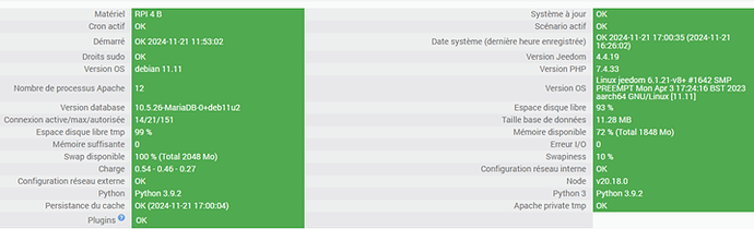

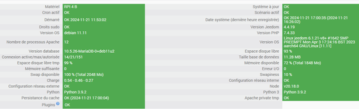

Santé Jeedom avec le config matériels.

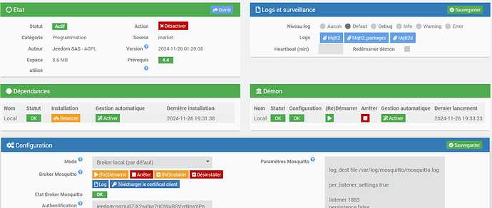

Plugin MQTT

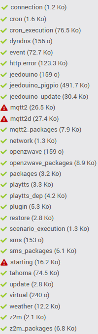

Les Logs : Le log de Broker Mosquito est vide.
Log mqtt2 :
[2024-11-21 10:00:15] INFO  : Démarrage du démon MQTT Manager : sudo  /usr/bin/node /var/www/html/plugins/mqtt2/resources/mqtt2d/mqtt2d.js --loglevel debug --socketport 55035 --mqtt_server mqtts://127.0.0.1:8883 --client_key /var/www/html/plugins/mqtt2/data/ssl/client.key --client_crt /var/www/html/plugins/mqtt2/data/ssl/client.crt --ca /var/www/html/plugins/mqtt2/data/ssl/ca.crt --username "jeedom" --password "nqziu0ZjX2wj9w7rIOWuBSVvrNosYPnNoFbHHRPr2LjjgVoCwb11" --callback
http://127.0.0.1:80/plugins/mqtt2/core/php/jeeMqtt2.php --apikey lbTOckQB4ec7ad3EuYl6YJEaUV90EUoccxNlRdpnfmMFmEScL1ZnyM3vM52qYp7K --cycle 0.3 --root_topic jeedom --pid /tmp/jeedom/mqtt2/deamon.pid
0069|[2024-11-21 10:00:45] ERROR  : Impossible de démarrer le démon MQTT Manager, vérifiez les logs
0070|[2024-11-21 10:10:46] ERROR  : Attention je pense qu'il y a un soucis avec le démon que j'ai relancé plus de 3 fois consécutivement
0071|[2024-11-21 10:10:46]WARNING : Service mosquitto non lancé, je lance une installation
Log mqtt2d
[2024-11-21 09:00:15] ERROR  : Error on connection to mqtt server : Error: connect ECONNREFUSED 127.0.0.1:8883
0255|[2024-11-21 09:10:56] INFO  : Start mqtt2d
0256|[2024-11-21 09:10:56] INFO  : Log level on  : debug
0257|[2024-11-21 09:10:56] INFO  : Socket port : 55035
0258|[2024-11-21 09:10:56] INFO  : MQTT : mqtts://127.0.0.1:8883
0259|[2024-11-21 09:10:56] INFO  : Username : jeedom
0260|[2024-11-21 09:10:56] INFO  : Password : nqziu0ZjX2wj9w7rIOWuBSVvrNosYPnNoFbHHRPr2LjjgVoCwb11
0261|[2024-11-21 09:10:56] INFO  : Root topic : jeedom
0262|[2024-11-21 09:10:56] INFO  : PID file : /tmp/jeedom/mqtt2/deamon.pid
0263|[2024-11-21 09:10:56] INFO  : Apikey : lbTOckQB4ec7ad3EuYl6YJEaUV90EUoccxNlRdpnfmMFmEScL1ZnyM3vM52qYp7K
0264|[2024-11-21 09:10:56] INFO  : Callback : http://127.0.0.1:80/plugins/mqtt2/core/php/jeeMqtt2.php
0265|[2024-11-21 09:10:56] INFO  : Cycle : 0.3
0266|[2024-11-21 09:10:56] INFO  : Client key : /var/www/html/plugins/mqtt2/data/ssl/client.key
0267|[2024-11-21 09:10:56] INFO  : Client crt : /var/www/html/plugins/mqtt2/data/ssl/client.crt
0268|[2024-11-21 09:10:56] INFO  : CA : /var/www/html/plugins/mqtt2/data/ssl/ca.crt
0269|[2024-11-21 09:10:56] INFO  : Connect to mqtt server
0270|[2024-11-21 09:10:56] DEBUG  : HTTP listen on 127.0.0.1 port : 55035 started
0271|[2024-11-21 09:10:56] ERROR  : Error on connection to mqtt server : Error: connect ECONNREFUSED 127.0.0.1:8883

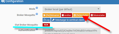

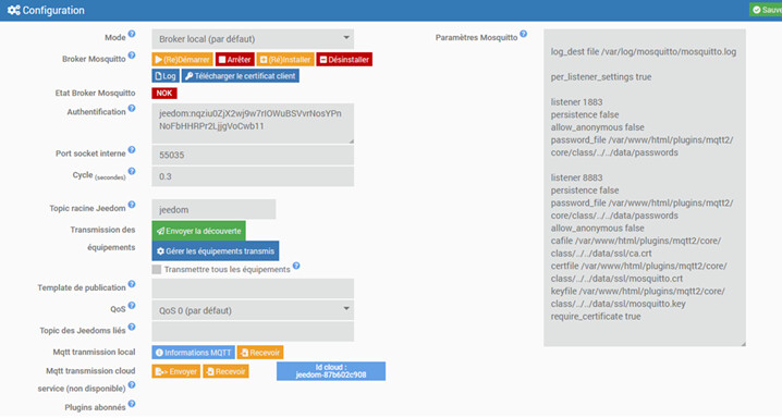

Et cliquer sur le bouton installer mosquitto ?
Merci de votre message.
oui j’ai bien réinstallé Mosquito comme vous l’indiquez. L’installation se passe bien, car j’ai le message « installation réussie », mais le Demon reste NOK, et la touche « Démarrage » donne le message « installer d’abord Mosquito ». (Donc je tourne en rond).
Donc mosquitto n’est pas installé !

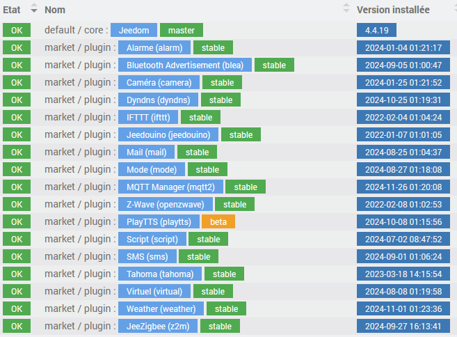

Ou alors il l’est deja par un autre plugin type jMQTT
Donc il faut des logs et la liste des plugins pour être sur !
Pourriez vous donner la liste de tous les plugins et non une liste tronquée?
J’ai installé avec la touche orange de la configuration MQTT Manager, mais je n’ai rien fait d’autre. Que faudrait il faire ?

Voici la liste les plugins.
En plus des logs mqtt2 et mqtt2d fournis précédemment, il y a celui de Starting qui présente un défaut de connexion au Market. Sur les autres tout est normal.
Dites moi lesquels peuvent vous être utiles (il y en a tellement).

Voici les Log mqtt2, mqtt_package, et mqtt2d (Je n’en trouve pas d’autres)
Log de mqtt2
[2024-11-23 10:27:42] DEBUG  : Lancement de : /var/www/html/core/class/../../core/php/jeePlugin.php  plugin_id=mqtt2 function=pre_update callInstallFunction=1
[2024-11-23 10:27:43] INFO  : Début d'activation du plugin
[2024-11-23 10:27:44] INFO  : Info sur le démon : {"log":"mqtt2","state":"nok","launchable":"ok","launchable_message":"Gestion automatique d\u00e9sactiv\u00e9e","auto":"0","last_launch":"2024-11-22 16:56:07"}
[2024-11-23 10:27:44] DEBUG  : Lancement de : /var/www/html/core/class/../../core/php/jeePlugin.php  plugin_id=mqtt2 function=update callInstallFunction=1
[2024-11-23 10:27:48] INFO  : Début d'activation du plugin
[2024-11-23 10:27:49] INFO  : Info sur le démon : {"log":"mqtt2","state":"nok","launchable":"ok","launchable_message":"Gestion automatique d\u00e9sactiv\u00e9e","auto":"0","last_launch":"2024-11-22 16:56:07"}
[2024-11-23 10:27:49] DEBUG  : Lancement de : /var/www/html/core/class/../../core/php/jeePlugin.php  plugin_id=mqtt2 function=update callInstallFunction=1
[2024-11-26 08:28:39] DEBUG  : Lancement de : /var/www/html/core/class/../../core/php/jeePlugin.php  plugin_id=mqtt2 function=pre_update callInstallFunction=1
[2024-11-26 08:28:40] INFO  : Début d'activation du plugin
[2024-11-26 08:28:41] INFO  : Info sur le démon : {"log":"mqtt2","state":"nok","launchable":"ok","launchable_message":"Gestion automatique d\u00e9sactiv\u00e9e","auto":"0","last_launch":"2024-11-22 16:56:07"}
[2024-11-26 08:28:41] DEBUG  : Lancement de : /var/www/html/core/class/../../core/php/jeePlugin.php  plugin_id=mqtt2 function=update callInstallFunction=1
[2024-11-26 08:46:49] ERROR  : Attention je pense qu'il y a un soucis avec le démon que j'ai relancé plus de 3 fois consécutivement
[2024-11-26 08:46:49]WARNING : Service mosquitto non lancé, je lance une installation
[2024-11-26 08:46:58] INFO  : Démarrage du démon MQTT Manager : sudo  /usr/bin/node /var/www/html/plugins/mqtt2/resources/mqtt2d/mqtt2d.js --loglevel debug --socketport 55035 --mqtt_server mqtts://127.0.0.1:8883 --client_key /var/www/html/plugins/mqtt2/data/ssl/client.key --client_crt /var/www/html/plugins/mqtt2/data/ssl/client.crt --ca /var/www/html/plugins/mqtt2/data/ssl/ca.crt --username "jeedom" --password "nqziu0ZjX2wj9w7rIOWuBSVvrNosYPnNoFbHHRPr2LjjgVoCwb11WgWMlSKz9syV" --callback http://127.0.0.1:80/plugins/mqtt2/core/php/jeeMqtt2.php --apikey lbTOckQB4ec7ad3EuYl6YJEaUV90EUoccxNlRdpnfmMFmEScL1ZnyM3vM52qYp7K --cycle 0.3 --root_topic jeedom --pid /tmp/jeedom/mqtt2/deamon.pid
[2024-11-26 08:47:28] ERROR  : Impossible de démarrer le démon MQTT Manager, vérifiez les logs
[2024-11-26 08:50:50] ERROR  : Attention je pense qu'il y a un soucis avec le démon que j'ai relancé plus de 3 fois consécutivement
[2024-11-26 08:50:50]WARNING : Service mosquitto non lancé, je lance une installation
[2024-11-26 08:50:59] INFO  : Démarrage du démon MQTT Manager : sudo  /usr/bin/node /var/www/html/plugins/mqtt2/resources/mqtt2d/mqtt2d.js --loglevel debug --socketport 55035 --mqtt_server mqtts://127.0.0.1:8883 --client_key /var/www/html/plugins/mqtt2/data/ssl/client.key --client_crt /var/www/html/plugins/mqtt2/data/ssl/client.crt --ca /var/www/html/plugins/mqtt2/data/ssl/ca.crt --username "jeedom" --password "nqziu0ZjX2wj9w7rIOWuBSVvrNosYPnNoFbHHRPr2LjjgVoCwb11WgWMlSKz9syV" --callback http://127.0.0.1:80/plugins/mqtt2/core/php/jeeMqtt2.php --apikey lbTOckQB4ec7ad3EuYl6YJEaUV90EUoccxNlRdpnfmMFmEScL1ZnyM3vM52qYp7K --cycle 0.3 --root_topic jeedom --pid /tmp/jeedom/mqtt2/deamon.pid
[2024-11-26 08:51:29] ERROR  : Impossible de démarrer le démon MQTT Manager, vérifiez les logs
[2024-11-26 10:04:12] ERROR  : Attention je pense qu'il y a un soucis avec le démon que j'ai relancé plus de 3 fois consécutivement
[2024-11-26 10:04:12] INFO  : Démarrage du démon MQTT Manager : sudo  /usr/bin/node /var/www/html/plugins/mqtt2/resources/mqtt2d/mqtt2d.js --loglevel debug --socketport 55035 --mqtt_server mqtt://192.168.1.26:1883 --username "jeedom" --password "nqziu0ZjX2wj9w7rIOWuBSVvrNosYPnNoFbHHRPr2LjjgVoCwb11WgWMlSKz9syV" --callback http://127.0.0.1:80/plugins/mqtt2/core/php/jeeMqtt2.php --apikey lbTOckQB4ec7ad3EuYl6YJEaUV90EUoccxNlRdpnfmMFmEScL1ZnyM3vM52qYp7K --cycle 0.3 --root_topic jeedom --pid /tmp/jeedom/mqtt2/deamon.pid
[2024-11-26 10:04:42] ERROR  : Impossible de démarrer le démon MQTT Manager, vérifiez les logs

Pour moi les dépendances ne sont pas OK du tout !
Merci, je comprends votre remarque, mais quand je disais que s’était OK je me référais aux infos des plugin et de santé Jeedom.
Les lignes indiquées sont très techniques. Faut-il que je lance ces commandes ? en ssh ?
Hier soir , en ssh j’ai lancé la commande sudo apt --fix-broken install.
Ça s’est bien déroulé, et depuis Mosquito semble fonctionner.
Le Broker est passé OK.
La touche orange « Redémarrage » s’exécute avec succès (il n’y a plus le message « installez d’abord Mosquito »). C’est déjà un gros progrès.
Cependant, au redémarrage de Jeedom le Démon repasse NOK et il faut le redémarrer manuellement.
JeeZigbee est NOK au démarrage. Il passe OK au redémarrage manuel, mais retombe NOK après qq secondes.

Normal
La gestion automatique n’est pas activée puisqu’elle est à activer avec le bouton vert !
Une fois activée le bouton devient désactiver
Bravo, Merci
Je crois que j’aurai passé du temps car j’interprétais l’inverse, touche en vert = activé, et touche en rouge = désactivé.
De ce fait, au redémarrage MQTT Manager reste bien OK.
JeeZigbee retombe toujours NOK après qq secondes.
