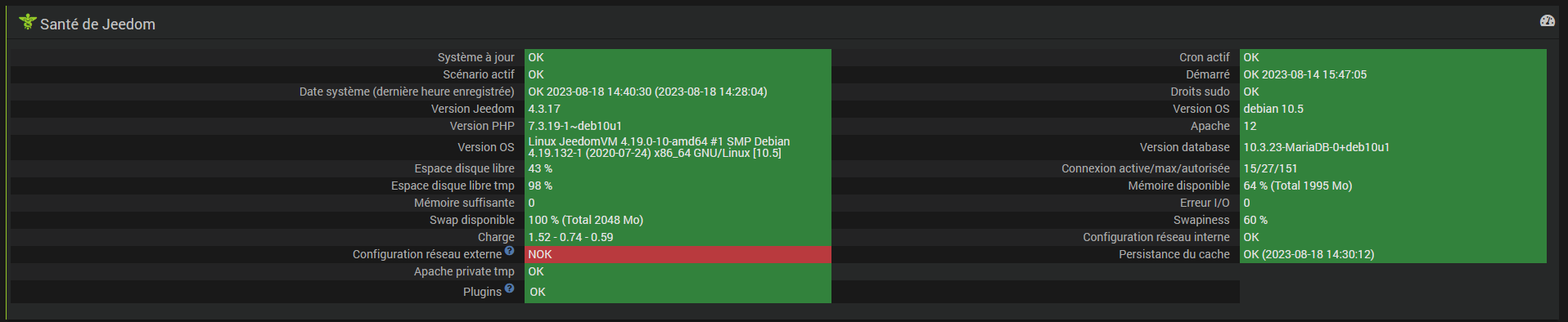

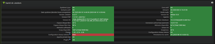

Voici la capture de Santé :
J’ai fait un pas grâce au fait de mettre l’accès interne en Externe.
Cela enlève donc le message d’erreur et permet la validation (image avec un oiseau) de l’association du compte.

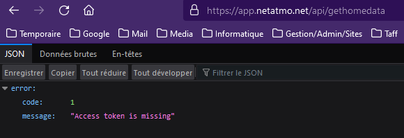

Synchro et voila le nouveau code erreur :
Client error: POST https://app.netatmo.net/api/gethomedata resulted in a 403 Forbidden response: {« error »:{« code »:2,« message »:« Invalid access token »}}
