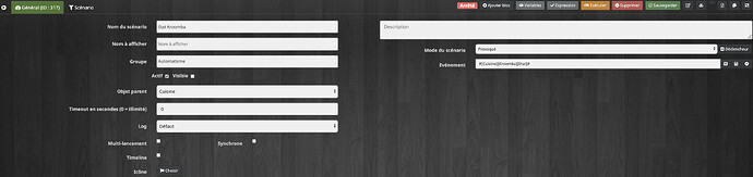

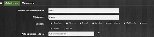

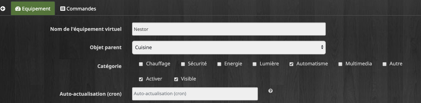

T’as par exemple un virtuel Nestor avec deux actions On et Off
kermit
Février 16, 2020, 10:23
5
Puis un scénario Etat Kromba actionné par #[Cuisine][Kroomba][Etat]#
Si etat kroomba = run alors action virtuel On Sinon Off
