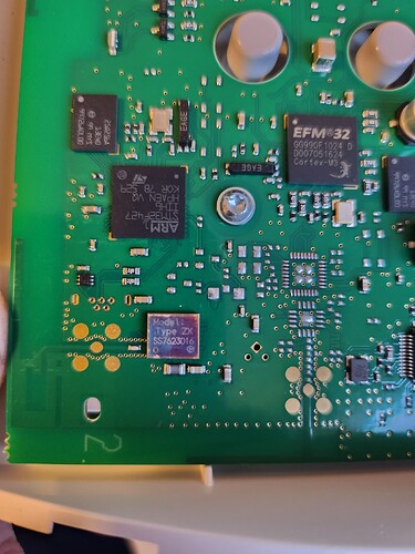

Je me tourne vers vous, car depuis plusieurs semaines, mon KLF ne discutait plus avec mes fenêtres de toit.
Je viens de me pencher sur la question et ai fait plusieurs manipulations jusqu’à faire un reset complet.
Malheureusement il ne trouve pas mes commandes. Toutes tentatives de de rejumeler les télécommandes par la page d’administration sont restées infructueuse avec l’erreur « aucun produit trouvé ».

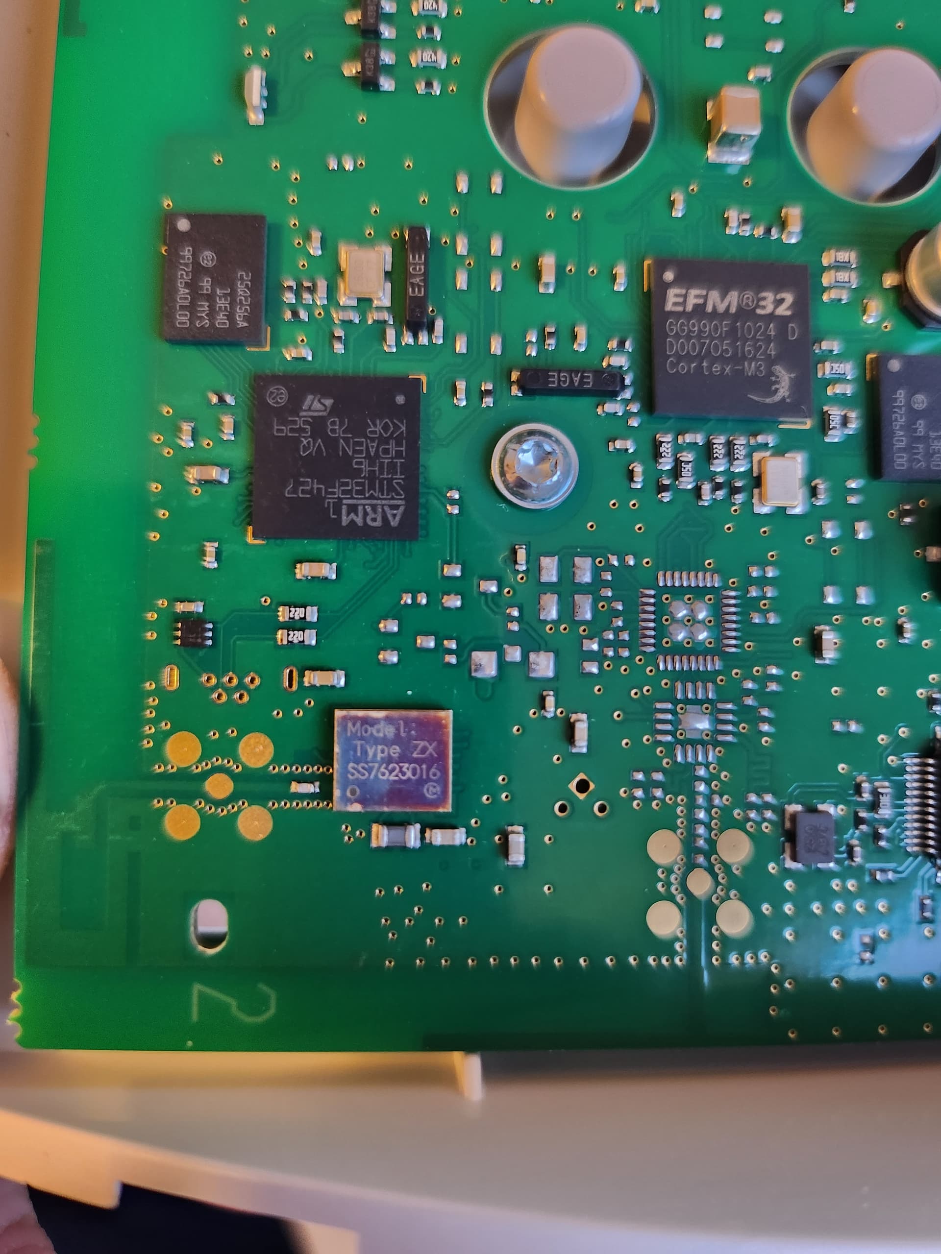

Je viens d’ouvrir la bête afin de faire un check visuel. Un composant, qui je pense doit être l’émetteur/récepteur (simple supposition et déduction car une grosse piste qui fait office d’antenne je pense passe en-dessous) a l’air d’avoir souffert… ce qui expliquerait aussi ce comportement.
Malheureusement il n’est plus sous garantie.
Peut-être est-ce déjà arrivé à quelqu’un ? Ou éventuellement une idée de ce que je pourrais encore tester ?
Sinon, quelle alternative en 2025 pour piloter les volets velux avec Jeedom (sans cloud)?
Merci pour votre aide
Bonne soirée
Christophe

J’ai eu le même problème hors garantie également.
A mon avis le composant doit chauffer trop fort et tombe en panne au bout d’un moment.
Je me suis résolu à redémarrer ma connexoon malheureusement avec le cloud.
Il me semble qu’il y a des plugins pour la piloter hors cloud (TaHomaLocal, Somfy Local API) mais je n’ai pas encore testé.
Je suis également preneur si il a d’autre solution.

Bonjour Chtouffu,
Je ne suis donc pas le premier malheureusement.
C’est vraiment de mauvaise conception pour ne pas mettre un petit radiateur sur le composant.
Ahhh l’obsolescence programmé :frowning:
Quel matériel vous avez utilisé avec la variante Cloud?
De mon côté, je vais étudier les solutions suivante:
  1. tahoma mini - mais j’ai cru comprendre ici et là qu’il y avait aussi des problèmes de temps à autres.
  2. VELUX App Control?
  3. un Nouveau KLF? (et lui greffer un radiateur).
… Je viens de me dire, la surchauffe de cette puce est peut-être la cause des plantage récurant du KLF200 :thinking:… Et a force c’est la mort… simple supposition.
