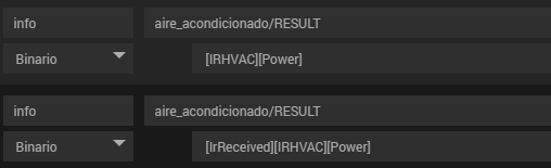

J’ai des informations qui peuvent provenir de deux chemins différents de manière interchangeable
Existe-t-il un moyen d’utiliser des caractères génériques dans le chemin json ?

Hello @pirracas77,
Oui !
Dans ton cas précis, tu peux utiliser le jsonPath suivant :
$..IRHVAC.Power
Tous les détails de la bibliothèque jsonPath que nous utilisons dans jMQTT sont ici :
GitHub - Galbar/JsonPath-PHP: A JsonPath implementation in PHP
