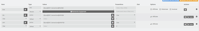

Donnes ton virtuel car pour le moement, tu poses toujours la même question sans matière pour nous.
Voila un virtuel qui actionne une vanne pour l’arrosage. Il est utilisé avec un ESPeasy associé à un relai.
si à sa place je fais la même chose avec JMQTT est ce que je vais gagné quelquechose (temps de réponse…)
Quel plugin gère l’esp à la base? Quel est le but du virtuel par rapport à l’objet d’origine?
Je sais pas si il y a du mqtt.sous esp, je n’utilise pas.
le plugin espeasy. Le but du virtuel est d’envoyer les ordres à l’espeasy86 pour ouvrir et fermer la vanne.
Mais tu as des comandes dans le plugin espeasy donc pourquoi utilises-tu un virtuel pour envoyer des commandes disponibles par ailleurs?
j’utilise un virtuel car c’est plus pratique pour accéder aux commandes de l’espeasy et le virtuel permet de mieux modèliser le visuel: j’ai toujours fait comme cela peut être une erreur de ma part.
j’ai du zwave et du jeezigbee et je fais la même chose.
Mes commandes de volets (jeezigbee avec legrand netatmo) sont faites via des virtuels.
Ce n’est pas l’usage recommandé pour le plugin virtuel.
En tout cas, jmqtt ne sert pas à cela.
