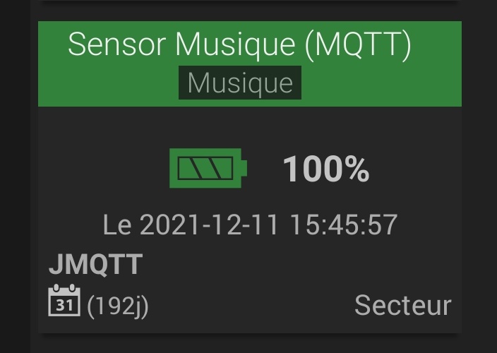

Je crois en fait que dés qu’il y a un équipement dont une des commandes parle de batterie
on ce retrouve avec ça …

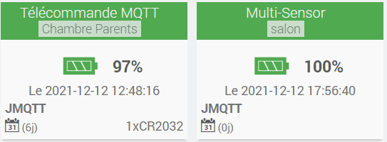

Dans l’onglet batterie ? Moi je n’ai bien que mes 2 modules sur pile :
Le ‹ multi-sensor › je n’ai pas renseigné sa pile parce que je ne la connais pas, donc il apparait par défaut, mais tous ceux que j’ai renseigné ‹ Secteur › ne sont pas affiché. Je suis sur la version beta du plugin jmqtt, peut être une nouvelle fonctionnalité ?
Je suis aussi en bêta, peut être une version de différence je n’ai pas fait la dernière mise à jour.
C’est quoi que tu as comme Multisensor ? J’ai l’impression que c’est Jeedom qui récupère les informations des équipements pour les mettre dans ce menu. Il doit détecter que les modules sont sur pile alors que ce n’est pas le cas.
Sur les Aeotec Multisensor 6 on peut les alimenter avec batterie ou secteur et du coup c’est sûrement considéré comme un module sur pile.
j’ai un zipato PST02-A 4in1 Multi-Sensor (ouverture de porte / luminosité / mouvement / température) et bizarrement il était bien reconnu sur le plugin openzwave mais plus avec le zwavejs2mqtt
Mais ça ne l’empêche pas de remonter les informations correctement.
Je viens de faire la dernière maj du plugin jmqtt beta et j’ai toujours bien que les 2 modules à pile.

la puissance de mon onduleur batteries solaire :sob:
Capture d’écran du 2021-12-12 20-04-56
Capture d’écran du 2021-12-12 20-02-02

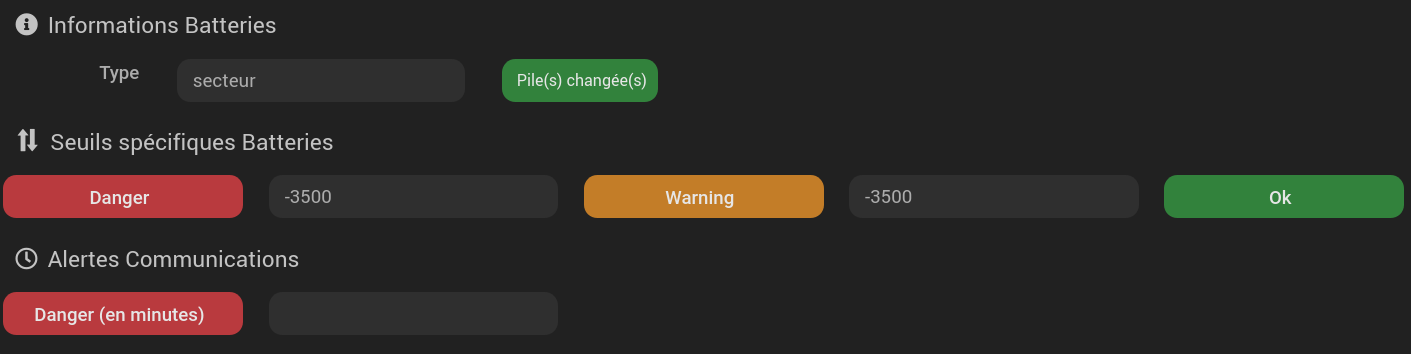

Obligé de mettre des seils à la con pour pas generer d’alertes …

avec ton truc moi je triche je met -10000 comme ça j’ai pas d’alertes
mais bon c’est pas propre …

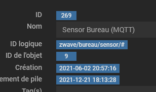

//Sensor Bureau (MQTT)
eqLogic::byId('269')->setStatus("battery", null);
eqLogic::byId('269')->setStatus("batteryDatetime", null);

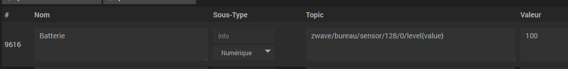

Comment s’appelle ta commande ?
Tu as bien supprimé le type batterie sur la commande ?
La commande s’appelle Batterie.
Le type c’est a dire le widget qui est appliqué à la commande ? Il est celui par défaut.
