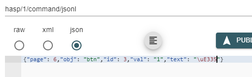

si je publie sur mqtt explorer
J’ai bien le rendu sur mon ecran,
par contre sur Jmqtt si je mets la même commande :
{"page": 6,"obj": "btn","id": 3,"val": "1","text": "\uE335"}
après la sauvegarde de l’élément créer il m’affiche :
J’ai perdu la partie unicode , c’est à dire \uE335

Ci joint la commande que j’ai capture dans le log
1703|[2024-12-31 10:21:00] INFO  : Cmd #[Openhasp][Openhasp command][command:jsonl]# <- {"page":6,"obj":"btn","id":3,"val":"1","text":"\\"}
5493|[2024-12-31 10:30:32] INFO  : Cmd #[Openhasp][Openhasp command][p6b3 on]# -> '{"page":6,"obj":"btn","id":3,"val":"1","text":"\\"}' sur le topic 'hasp/1/command/jsonl' (qos=1, retain=0)
5494|[2024-12-31 10:30:32] INFO  : Cmd #[Openhasp][Openhasp command][command:jsonl]# <- {"page":6,"obj":"btn","id":3,"val":"1","text":"\\"}
et le resulat dans mqtt explorer
