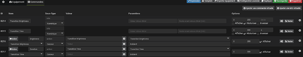

Je re-organise mon Jmqtt, et je cherche à avoir les commandes les plus complète, pour pouvoir faire des templetes le plus propre possible .

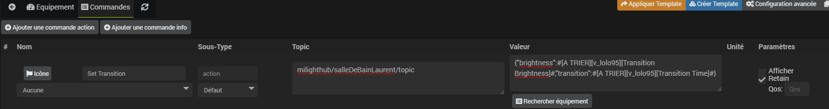

Je n’ais pas reussit à faire une commande avec deux valeurs slider, pour pouvoir envoyer un topic de cette forme:
{"brightness":255,"transition":60}

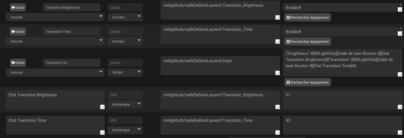

j’ai essaye de cette façon dans JMQTT:
ne fonctionne pas, resultat avec mqtt explorer:
les #9182# et #9183# c’est les ID des sliders.
C’est un module MiLightHub, et pour la transition il n’y a pas que le Brightness, mais aussi la couleur etc …
même le On est associable:
{"status":"ON","transition":10}
Je ne sais pas si c’est possible, si quelqu’un à une idée je suis preneur.

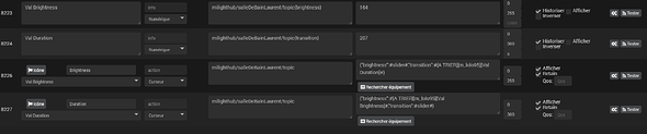

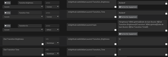

Bonjour lolo_95,
Il n’est pas impossible que la méthode suivante marche dans ton cas :
Sinon, il faudrait passer par un Virtuel du style :
Ensuite d’utiliser l’action dans jMQTT comme tu l’as définie mais avec en paramètre le virtuel :

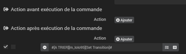

Et de définir sur les 2 commandes action du Virtuel, une « Action après exécution de la commande » :

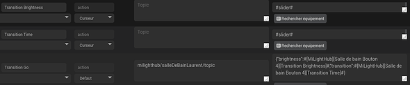

Bad

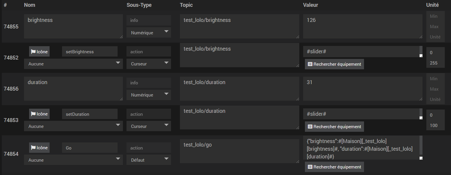

je voyais bien un truc comme ca sinon :

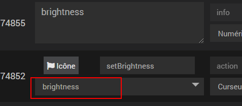

@Bad
Par contre , je l’avais pas creusé, mais il me semble qu’il nous manque une feature.
C’est quand tu renseignes ce champs : image
Ca lie la commande action et la commande info et du coup l’un met l’autre à jour (je ne sais plus dans quel sens). Ca eviterais peut-être de passer par un message mqtt…

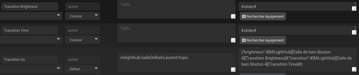

Après essai de cette méthode, ça fonctionne, au top !
une capture d’ecran de MQTT explorer:
Merci les Gars , :+1:
