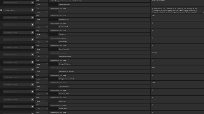

Bonjour, j’utilise jmqtt pour échanger avec le routeur F1ATB, les informations qui sont actualisées sont partielles, je suis en version 12.06 de F1ATB. En infos actualisées beaucoup sont à 0, seul la puissance soutirée et la température fonctionnent.
message  reçu : {"PuissanceS_M": 673, "PuissanceI_M": 0, "Tension_M": 0.0, "Intensite_M": 0.0, "PowerFactor_M": 0.00, "Energie_M_Soutiree":110973,"Energie_M_Injectee":1, "EnergieJour_M_Soutiree":4315, "EnergieJour_M_Injectee":0,"Temperature_0": 28.3,"Ouverture_Triac":0,"Actif_Triac":0,"Duree_Triac":0.000000,"Force_Triac_OnOff":0,"Ouverture_Relais_1":0,"Actif_Relais_1":0,"Duree_Relais_1":0.000000,"Force_OnOff_Relais_1":0}

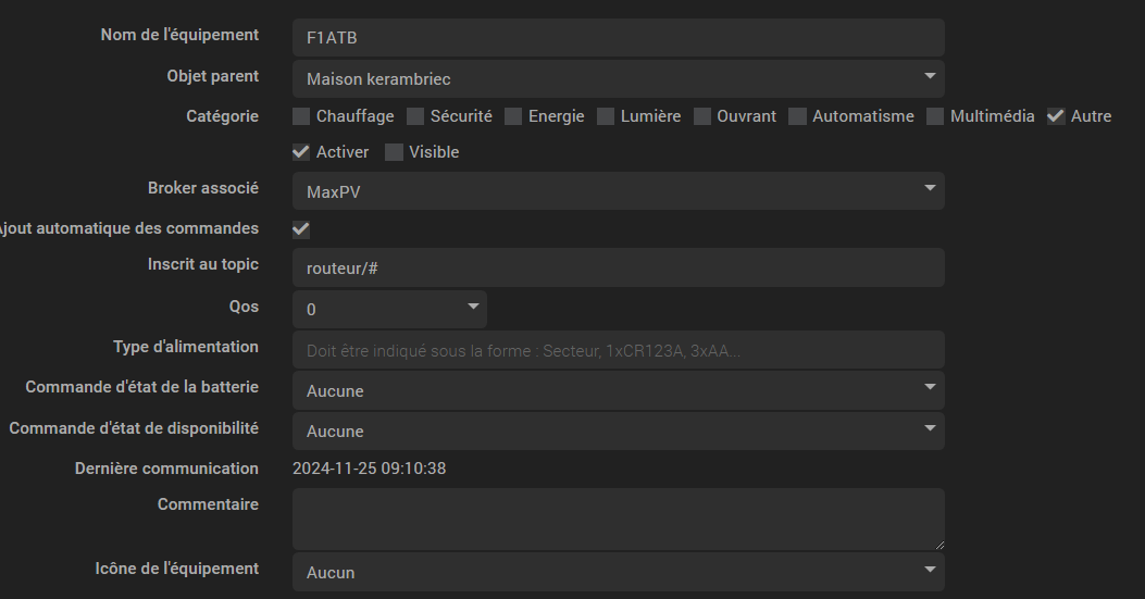

Jmqtt ne fait que metre a disposition dans jeedom les informations de ton F1ATB publie en mqtt. Donc si des valeurs sont à zéro, alors qu’elles ne devraient pas, cela concerne plus probablement la configuration du F1ATB que jmqtt ou jeedom.

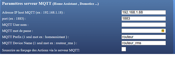

Puis paragraphe mqtt. Idéalement donné une copie d’écran de ce que tu as configuré.

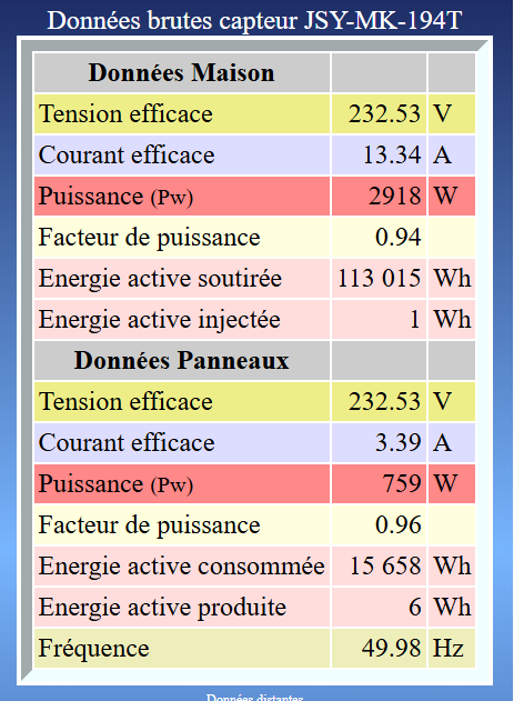

quand tu es connecté avec l’adresse ip du F1ATB , les valeurs sont visible et disponible , ou elle sont aussi à 0 ?

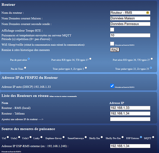

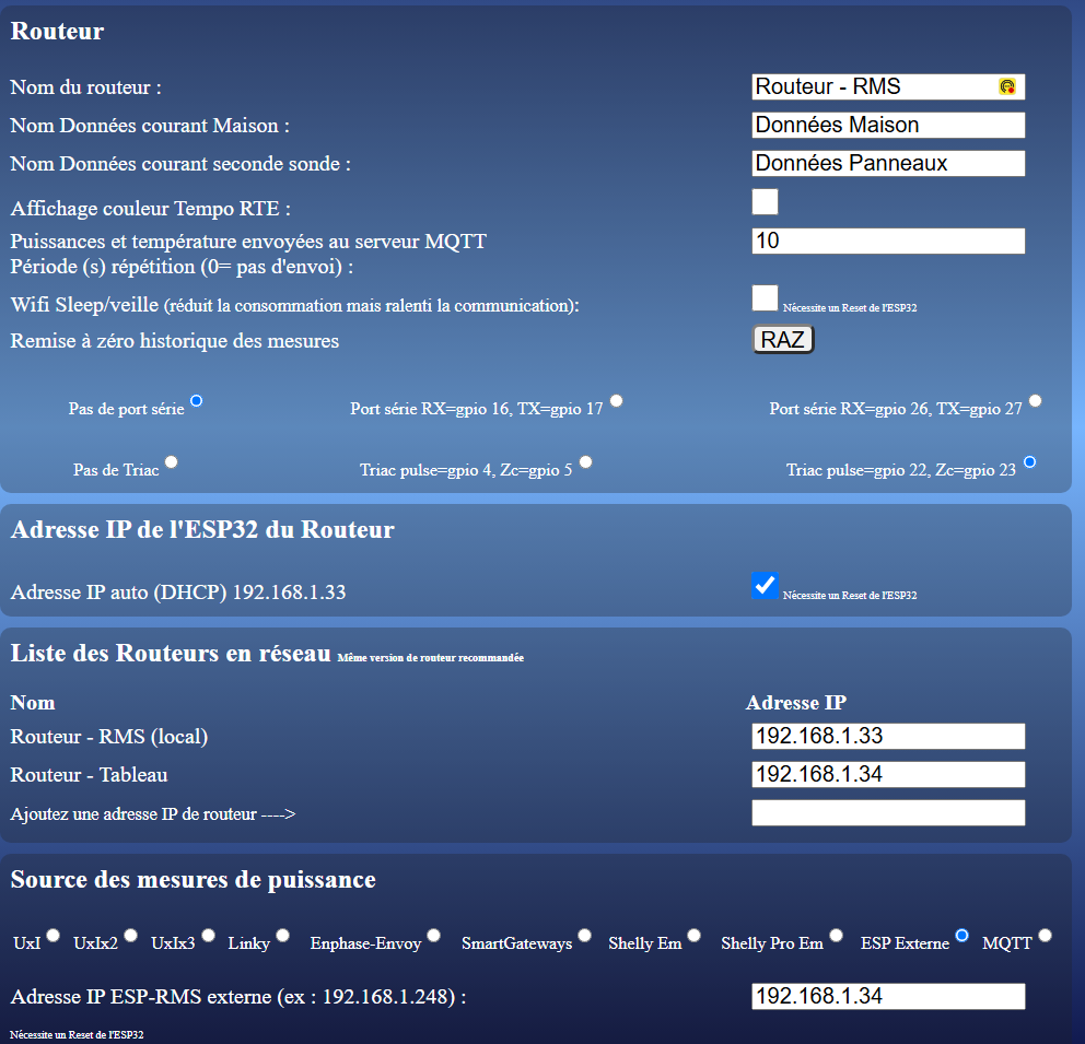

Oui, tout est visible, voilà mes configs
Merci de ne pas tronquer la capture…

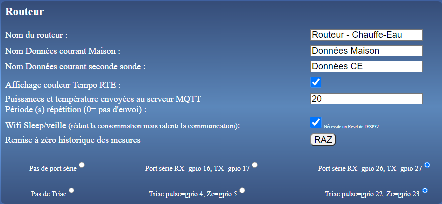

Ou alors donner le pendant de celle-ci:
C’et la même chose sauf que je n’ai pas coché wifi Sleep ni tempo
Rebooter le F1ATB pour voir.

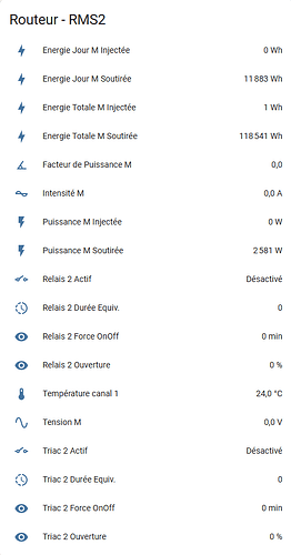

J’ai ajouté un troisième ESP32 que j’ai connecté sur homeassistant en MQTT, c’est pareil il manque des données
Je me répond, j’ai trouvé la solution. Il faut, dans un montage multi-routeurs que l’échange Mqtt se fasse ave l’ESP32 qui « porte » les mesures(Uix2 pour moi). Je croyais que ça devait être le routeur maître qui porte les actions triac et relais qui devait échanger en Mqtt, c’était une erreur. maintenant toutes les valeurs remontent bien.
