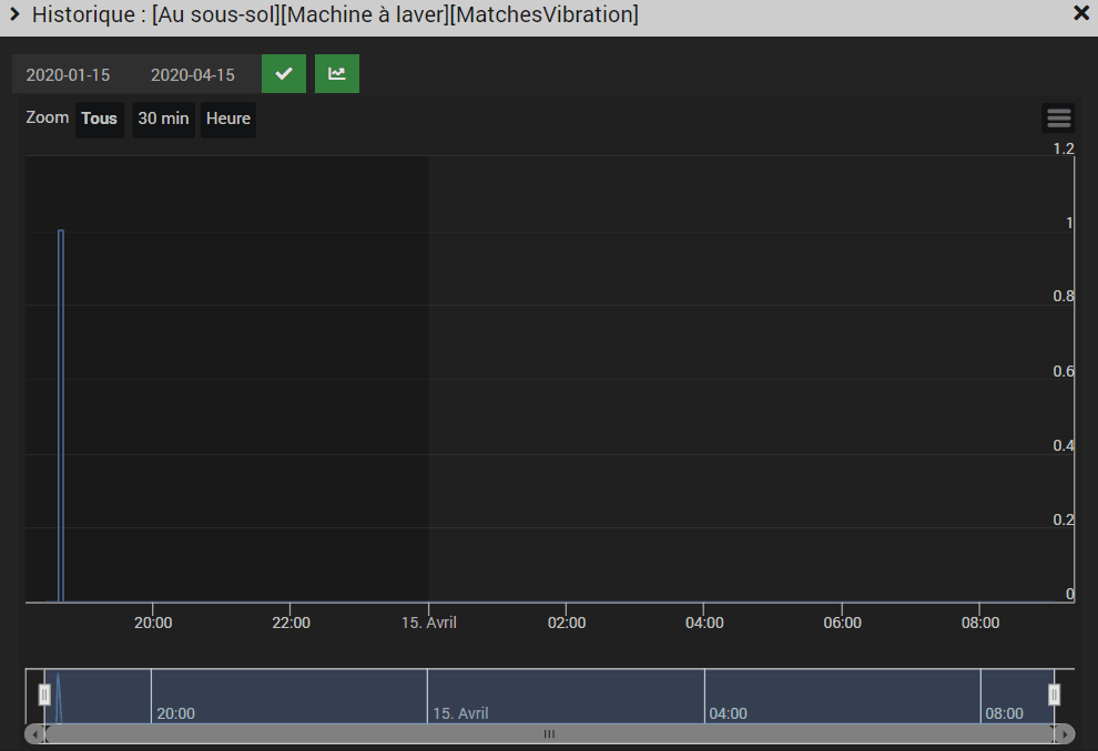

Finalement, il y a une solution « simple », simplement faire une regex sur le contenu du payload complet directement dans l’équipement global, j’ai pas besoin d’une valeur numérique
urlencode(#[Le salon][zigbee2mqtt][MachineALaver]#) matches "/.*vibration.*/i"
urlencode, c’est uniquement pour éviter de se prendre la tête avec le format du json…
Au premier message avec vibration ça passe bien à 1 …; Dès réception d’un payload réduit, ça repasse à 0.
J’ai plus qu’ à déterminer les fréquences de réveil des capteurs dans le genre :
  • Valeur 1 pendant 2 périodes => cycle en cours
  • Valeur 1 pendant 1 période => faux positif, genre on ouvre la porte, on vire le linge et on s’en va.
  • Valeur 0 pendant 1 ou 2 périodes => fin du cycle
