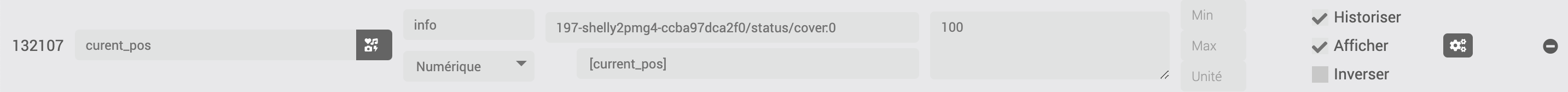

que je commande comme le précédent avec Jmqtt en ayant fait un nouvel équipement dans Jmqtt. Il est inscrit au topic 197-shelly2pmg4-ccba97dca2f0/#
la valeur de current_pos dans Jmqtt est toujours 100 quelle que soit la position réelle du roller.
j’ai inclus cette commande info en utilisant la fonction json qui m’a créé la valeur avec le topic :
197-shelly2pmg4-ccba97dca2f0/status/cover:0
et comme valeur [current_pos] en numérique.

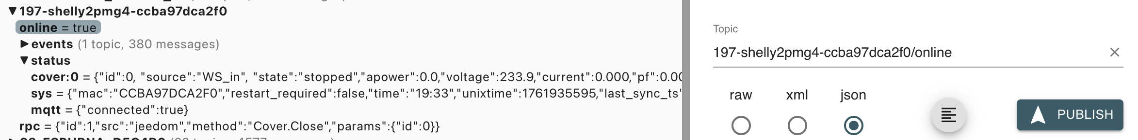

Sur Mqtt mgr à un mouvement à la position 6 (position confirmée sur la page web du Shelly 2pm:
  "id": 0,
  "source": "WS_in",
  "state": "stopped",
  "apower": 0,
  "voltage": 234,
  "current": 0,
  "pf": 0,
  "freq": 50,
  "aenergy": {
    "total": 55.781,
    "by_minute": [
      0,
      0,
      0
    "minute_ts": 1761933720
  "temperature": {
    "tC": 34.6,
    "tF": 94.3
  "pos_control": true,
  "last_direction": "open",
  "current_pos": 6
dans Jmqtt le topic
197-shelly2pmg4-ccba97dca2f0/status/cover:0.    [last_direction]
est renseigé immédiatement et correctement mais la valeur suivante [current_pos] reste affichée à 100 en contradiction avec ce que je lis (et qui est appliqué au roller) sur Mqtt mgr.
Toutes les autres valeurs comme state,apower, current,voltage etc etc sont toujours correctement remontée dans Jmqtt SAUF curent-pos. A ne rien y comprendre.

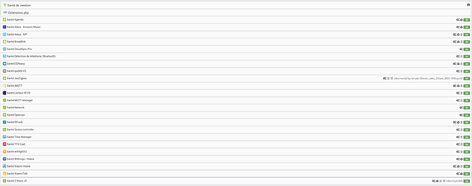

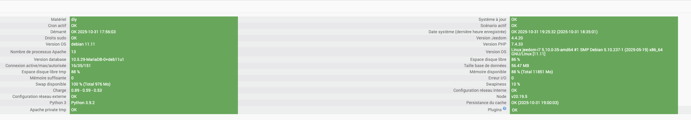

la page santé
Jeedom version 4.4.20 tous les plugins à jour et au vert sur un NUC I7 dédié à Jeedom . Jmqtt en Source
