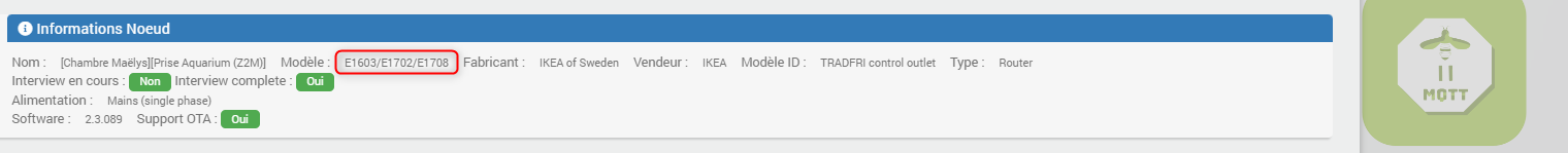

Certains visuels (IKEA notamment) ne sont pas affichés par le plugin alors qu’ils sont correctement retrouvés dans le frontend zigbee2mqtt
Cela se produit lorsque le nom du model contient des /
Dans ce cas, les images misent en ligne sur le site contiennent un - à la place du /
J’ai résolu le souci en modifiant la fonction getImgFilePath() du fichier z2m.class.php de la manière suivante

Cette modification pourrait elle être intégrée au plugin ?
Merci pour le retour, c’était dans ma todolist. Ca sera bon dans la beta de demain.
