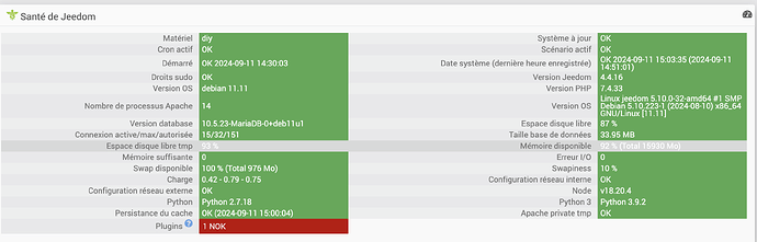

Ce matin suite à un reboot (par commande Jeedom redémarrer) j’ai un problème sur le démon de Z2m, il passe au vert puis au bout de deux seconde repasse au rouge.

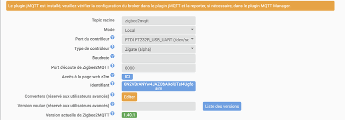

Rien changé dans la config du plugin qui fonctionnait parfaitement avant le reboot (qui n’a rien à voir avec Z2m)

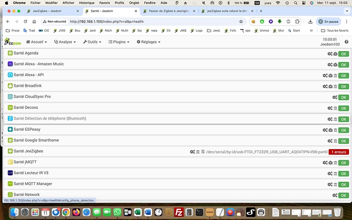

dans la page santé de jeedom tout au vert (sauf Z2m 1 erreur :démon)
Mqttmanager au vert demon ok.
rechragé les dépendance (au cas ou !!)
ça n’a rien changé , la clef est toujours la meme sur le meme port.

Comme toujours sans page santé et log tu ne pourras pas avoir t’aider
désolé faute de frappe et c’est parti sans les logs ajouté depuis, j’ajoute la page santé

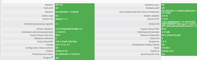

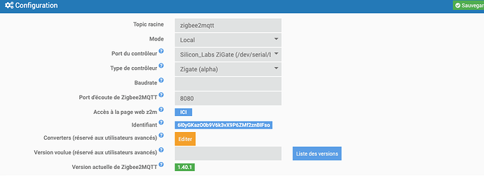

Pensant à un pb matériel de la clef après l’arret/marche, je l’ai installée sur un RPi3B avec Z2m et mqttmgr :aucun problère de démon il tourne impec

Non les logs sont ceux NUC sur le rpi ça tourne comme une horloge je vais commenter la ligne de dépot bancale mais de touts façon ce aucun télachargement de de dépot tout est refusé car en https et clef non publiée, retiré le dépot et rien ne change, normal !!

il y a une erreure:
Error while starting zigbee-herdsman ??

A son emplacement d’origine là ou ça ne fonctionne plus depuis ce matin j’ai cette erreur dans l log démon :
[2024-09-11 19:22:24] e[31merrore[39m: 	z2m: Error: failed to connect to zigate adapter {"ziGateObject":{"_code":17,"_payload":{},"_parameters":[]},"rules":[{"receivedProperty":"code","value":32774}]} after 5000ms
at ZiGateAdapter.start (/var/www/html/plugins/z2m/resources/zigbee2mqtt/node_modules/zigbee-herdsman/src/adapter/zigate/adapter/zigateAdapter.ts:92:19)
at runNextTicks (node:internal/process/task_queues:60:5)

et sur le plugin:
Merci @Loic, Vendredi ou samedi je reçois un deconz2 , la meme que j’utilise avec Deconz (deconz) et qui fonctionne bien (certain modules que j’ai ne sont pas reconnu sur Deconz (deconz) mais tout de suite sur JeeZigbee (z2m)c’est pour ça que j’ai les deux.
Je pense que celle là qui faut choisir.
