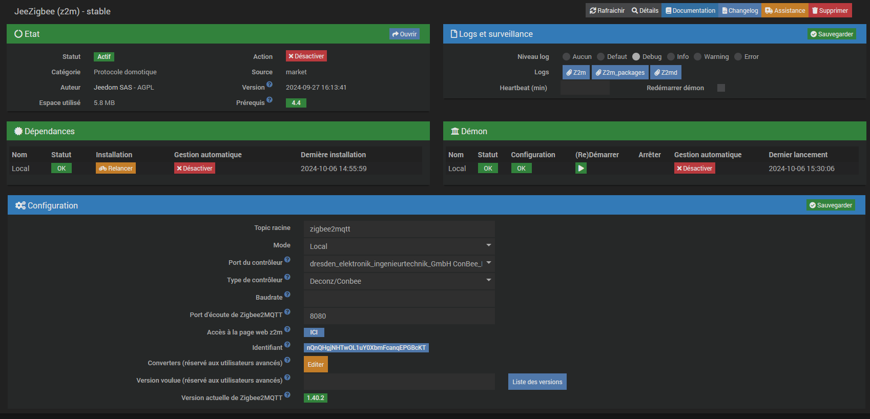

j’ai par contre un problème avec jeezigbee, le daemon se lance, tout semble ok sauf que rien de tourne.
j’ai ce message dans mes logs
zh:deconz:driver: no free slots. Delay sending of APS Request
relance des dépendances, reboot: toujours identique.
auriez vous une idée ?
je pensais avoir fait le plus gros avec zwave :slight_smile:
merci à vous

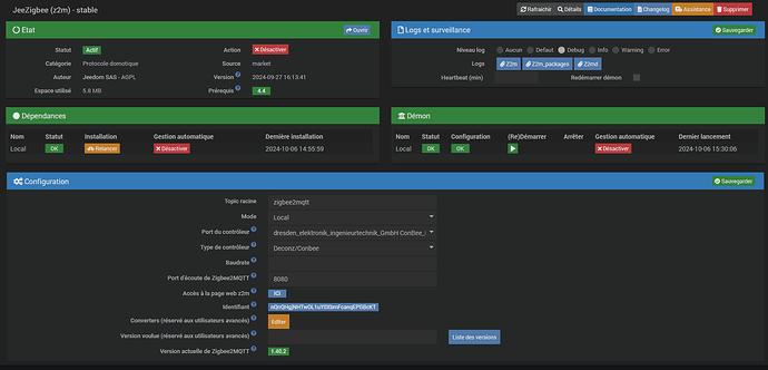

Toutes mes excuses voici les infos:
[2024-10-06 16:09:43] e[34mdebuge[39m: 	zh:deconz:driver: no free slots. Delay sending of APS Request
[2024-10-06 14:51:19] ERROR  : Attention je pense qu'il y a un soucis avec le démon que j'ai relancé plus de 3 fois consécutivement
[2024-10-06 14:51:19] INFO  : Arrêt du démon z2m
[2024-10-06 14:51:21] INFO  : Démarrage du démon Z2M : ZIGBEE2MQTT_DATA=/var/www/html/plugins/z2m/core/class/../../data npm start --prefix /var/www/html/plugins/z2m/resources/zigbee2mqtt
[2024-10-06 14:55:04] ERROR  : Attention je pense qu'il y a un soucis avec le démon que j'ai relancé plus de 3 fois consécutivement
[2024-10-06 14:55:04] INFO  : Arrêt du démon z2m
[2024-10-06 14:55:06] INFO  : Démarrage du démon Z2M : ZIGBEE2MQTT_DATA=/var/www/html/plugins/z2m/core/class/../../data npm start --prefix /var/www/html/plugins/z2m/resources/zigbee2mqtt
[2024-10-06 15:00:13] INFO  : Arrêt du démon z2m
[2024-10-06 15:00:16] INFO  : Démarrage du démon Z2M : ZIGBEE2MQTT_DATA=/var/www/html/plugins/z2m/core/class/../../data npm start --prefix /var/www/html/plugins/z2m/resources/zigbee2mqtt
[2024-10-06 15:00:41] DEBUG  : [execute] zigbee2mqtt/0x3410f4fffe92f19a/set => {"state":"ON"}
[2024-10-06 15:04:57] ERROR  : Attention je pense qu'il y a un soucis avec le démon que j'ai relancé plus de 3 fois consécutivement
[2024-10-06 15:04:57] INFO  : Arrêt du démon z2m
[2024-10-06 15:05:00] INFO  : Démarrage du démon Z2M : ZIGBEE2MQTT_DATA=/var/www/html/plugins/z2m/core/class/../../data npm start --prefix /var/www/html/plugins/z2m/resources/zigbee2mqtt
[2024-10-06 15:05:27] DEBUG  : [execute] zigbee2mqtt/0x3410f4fffe92f19a/set => {"state":"ON"}
[2024-10-06 15:05:46] DEBUG  : [execute] zigbee2mqtt/0x3410f4fffe798706/set => {"state":"ON"}
[2024-10-06 15:06:50] DEBUG  : [execute] zigbee2mqtt/0x3410f4fffe92f19a/set => {"state":"ON"}
[2024-10-06 15:06:59] DEBUG  : [execute] zigbee2mqtt/0x3410f4fffe798706/set => {"state":"ON"}
[2024-10-06 15:09:54] DEBUG  : [execute] zigbee2mqtt/0x3410f4fffe798706/set => {"state":"ON"}
[2024-10-06 15:10:23] DEBUG  : [execute] zigbee2mqtt/0x3410f4fffe798706/set => {"state":"ON"}
[2024-10-06 15:11:57] DEBUG  : [execute] zigbee2mqtt/0x842712fffe4068a5/set => {"state":"ON"}
[2024-10-06 15:12:09] DEBUG  : [execute] zigbee2mqtt/0x842712fffe4068a5/set => {"state":"ON"}
[2024-10-06 15:23:54] INFO  : Arrêt du démon z2m
[2024-10-06 15:30:06] INFO  : Arrêt du démon z2m
[2024-10-06 15:30:10] INFO  : Démarrage du démon Z2M : ZIGBEE2MQTT_DATA=/var/www/html/plugins/z2m/core/class/../../data npm start --prefix /var/www/html/plugins/z2m/resources/zigbee2mqtt
[2024-10-06 15:30:49] DEBUG  : [execute] zigbee2mqtt/0x3410f4fffe92f19a/set => {"state":"ON"}
[2024-10-06 15:46:02] DEBUG  : [execute] zigbee2mqtt/0x3410f4fffe92f19a/set => {"state":"ON"}

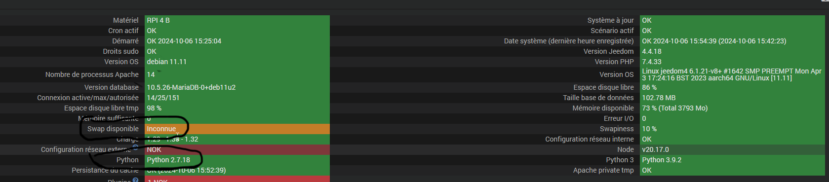

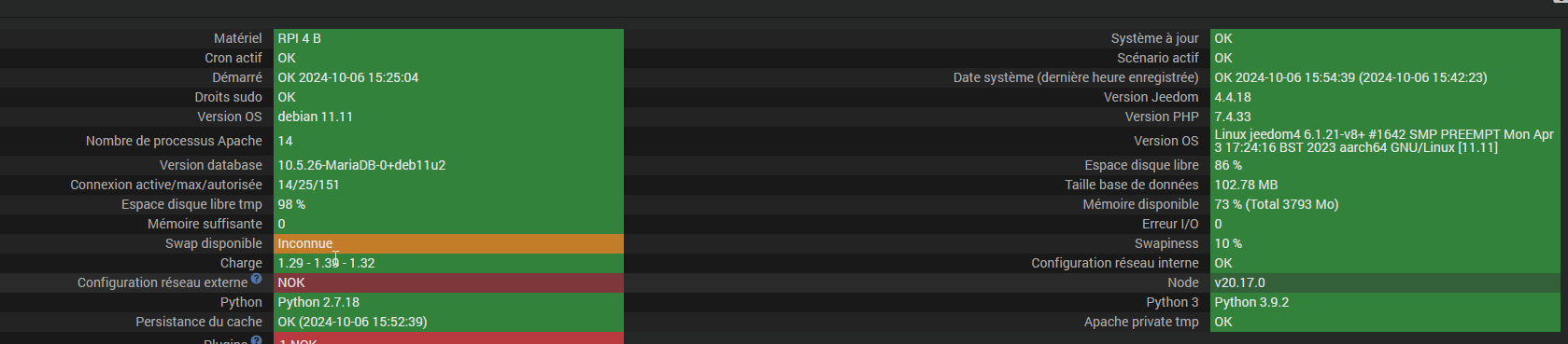

Tu a un problème de swap.
Que veux tu dire pas problème de swap ?
un souci avec le passage en bullseye ?
Cordialement
Tu a fait comment un upgrade ou une install propre ?
installation propre complète
c’est un nouveau raspi
Ça c’est pas normal :thinking:
C’est pourquoi que je pose la question si c ne est une install propre Debian 11 et pas debian 10 vers Debian 11
C’est bien une propre sur un nouveau materiel…
Possible de corriger?
Sinon, comme je ne suis pas loin, backup de ma conf, réinstallation complète de mon SSD puis restauration.
S’il y a une autre solution je suis preneur :slight_smile:
encore merci à toi
Pas mal de souci avec jeezigbee et conbee II, suite au passage vers debian 11. Voir dans les autres sujets si cela aide.
Ok, merci pour l’information.
J’ai refait l’installation complète et la restauration de mon backup, j’ai désormais la bonne version python et du swap.
