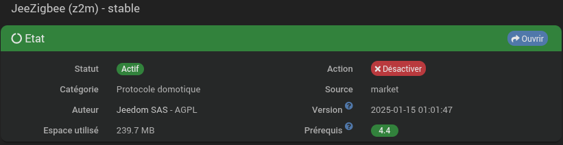

Bonjour je possède la derniere version de Jeezigbee (2025-01-15 01:01:47), Jeedom 4.4.19 sur un RPI 3 B+ avec une clé Zigbee Pop (chipset EFR32MG13).
Depuis que je me suis mis à jour ma version de Jeedom, mes 4 prises A1Z (firmware V1.0.8) ne fonctionne plus très bien : la fonctionne on/off fonctionne quand elle a envie et en plus j’ai perdu la fonction consomation instantané.

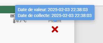

Par contre ça ne fonctionne pas car à mon avis tu as raison j’ai un pb ailleurs. En y refléchissant j’ai les mêmes symptomes avec mes périphérique bluetooth (qui appaisse présent ou non )
Donc même pb avec le pluging MQTTDiscovery +TGW depuis que je suis passé à une debian 12 et que BLEA plus fonctionnel.

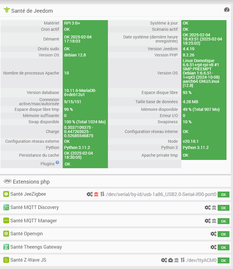

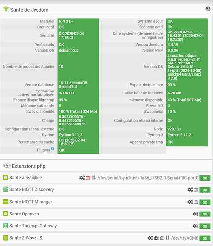

Merci en tout cas ta réponse rapide, j’ai peur d’avoir tout faut → Debian 12 en 64 bits … Je vais chercher un peu et dès que j’aurai un peu de temps (et de courage) je vais repartir sur une debian 11 en 32 bits …
Pour une fois hélas je ne me suis pas trompé …
Distributor ID: Debian
Description: Debian GNU/Linux 12 (bookworm)
Release: 12
Codename: bookworm
arch : aarch64
