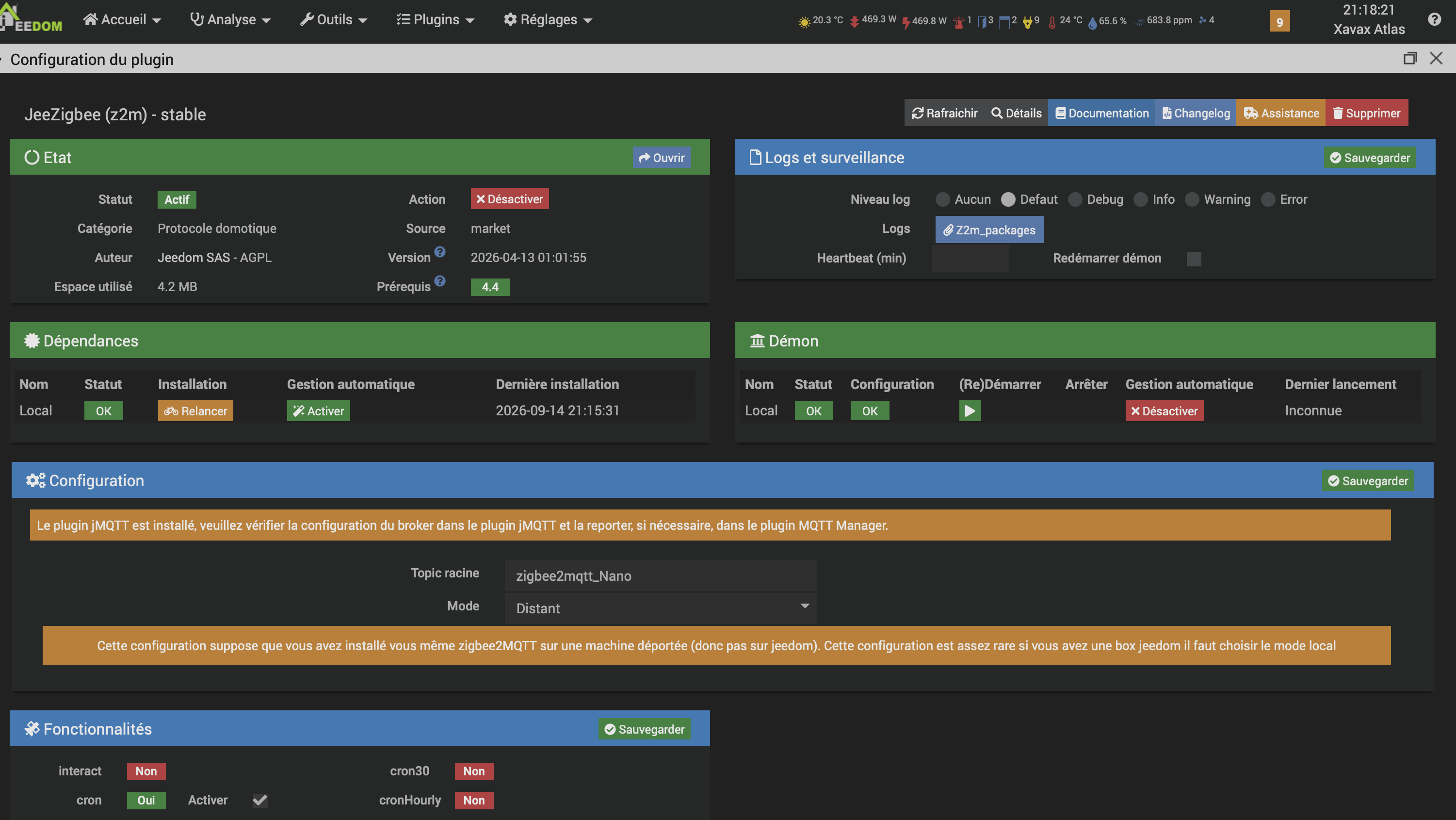

Bonjour, je voudrais utiliser jeezigbee en mode distant car j’ai Z2M qui est externalisé. je ne vois pas trop comment configurer l’aces distant… je n’ai pas le champ pour saisir l’adresse. Comment faire ?

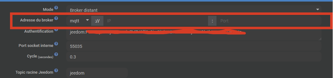

Ce n’est pas au niveau du plugin Jeezigbee que l’adresse IP du brocker MQTT se définit, mais au niveau du plugin MQTT Manager (qui est installé avec).
Celui-ci doit évidemment être configuré en mode distant également.
Non, ce n’est pas du tout lié.
  • le broker peut être installé où on veut, en distant, sur le même lan ou à l’autre bout de la planète, ou en local par mqtt manager ou pas, aucune importance.
  • comme dit la documentation du plugin (encore une fois :wink:) z2m doit être configuré pour se connecter au même broker que mqtt manager (ou vice versa)
  • et comme on voit dans la config de jeezigbee, il suffit de configurer le topic utilisé par z2m
ensuite toute la communication entre z2m et le plugin se passe via le broker (comme sur une installation classique en fait)

Ok, le broker peut-être installé n’importe où en effet. Mais il faut bien pouvoir le joindre via son adresse IP, non ? Et celle-ci n’est définie que dans MQTT Manager. Et comme dans ce cas ce broker n’est pas installé sur Jeedom A, il doit donc être défini sur distant.
Ensuite, et je suis bien d’accord, côté z2m, celui-ci n’a besoin que du topic racine pour établir la communication.

mode distant dans le plugin jeezigbee dit juste de ne pas utiliser le zigbee2mqtt fourni par le plugin jeezigbee.
ensuite tu configure dans le smhub (qui a zigbee2mqtt) le serveur mqtt souhaité.
Par ailleurs dans le plugin MQTT Manager, le broker (serveur MQTT) peut être local ou distant, et une authentification au serveur MQTT doit être configuré.
