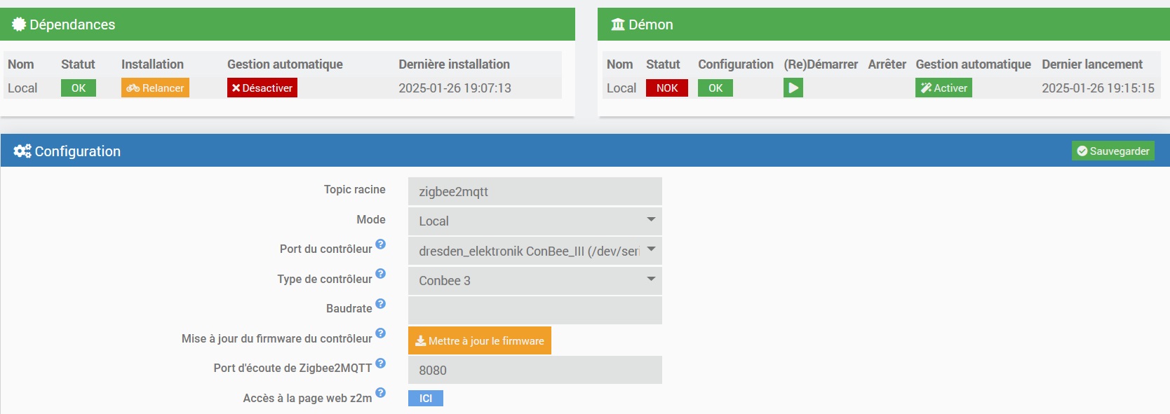

JeeZigbee demon status NOK
J’ai re installer les dépendances et depuis j’ai le demon sur NOK au bout d’un petit moment.
Je n’arrive pas à voir d’où cela vient.
Je suis sous Atlas avec une clef Conbee 3 et j’ai la meme chose avec la clef Zigbee de Atlas.
Voici le log de Z2M :

Je suis en version 1.42.0 sous Jeezigbee.

bonjour
peux tu nous mettre la copie de ton fichier configuration.yaml pour voir si tu ne traines pas les fameux [ ]
merci
Bon, j’ai relancer le demon ce soir pour refaire un essai et la il est resté au Vert OK.
Je n’ai rien fait de plus qu hier. Je ne serais pas pourquoi au final.
