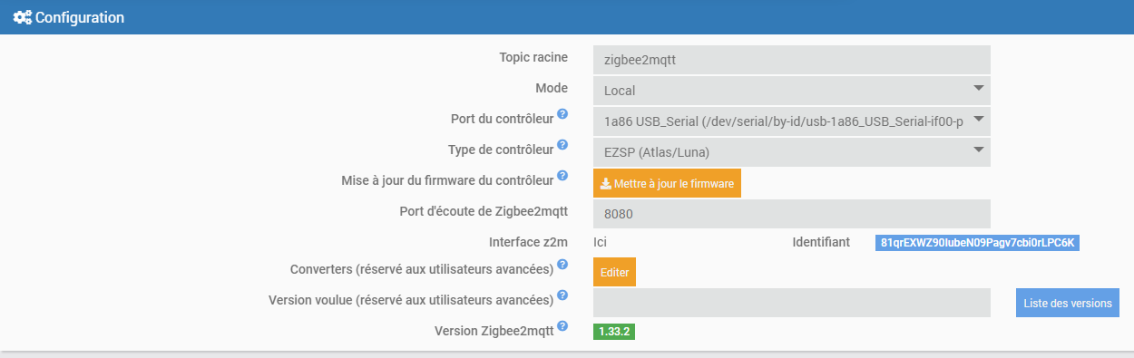

Ci-dessous un imprime-écran de ma configuration (par défaut, je n’ai touché à rien) :

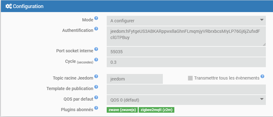

Et MQTT Manager repère bien JeeZigBee

J’ai effectivement suivi la Doc jeedom et mis ma clef à jour via le plugin, puis installé les dépendances, puis tenté de lancer le démon.

Donc tu as un RPi4B, Debian 32 bits, Jeedom 4.3, MQTT Manager, Jeezigbee, zigbee2mqtt 1.33, type contrôleur EZSP, clé POPP.
ici, Mode = « A configurer », ça ne peut pas fonctionner.
