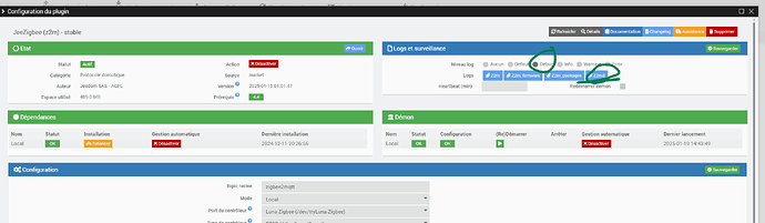

Peux tu mettre le log du demon ? idéalement en mode debug.
Merci pour les indications. C’était en effet le même problème que celui référencé par ktn.
