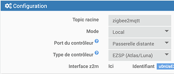

Dans la configuration du plugin, je « crois » que pour l’instant on ne peut pas choisir une passerelle distante : lorsque j’ai fais ce choix, je n’ai pas trouvé de champ pour saisir l’adresse IP et le port de la passerelle.
Je pense que c’est un bug temporaire à remonter à l’équipe (merci @Loic )
Mais je ne me suis pas découragé, et en attendant que cela soit corrigé j’ai fais une petite modification « sauvage » dans le script du plugin qui crée le fichier de configuration de z2m, pour renseigner l’adresse de ma passerelle. Résultat, cela marche très bien (notez qu’il est préférable de redémarrer votre jeedom de manière à bien redémarrer z2m aussi), en tout cas en attendant une version du plugin qui supporte complètement une passerelle distante.

La passerelle distance marche il n’y a juste rien a saisir ce qui est normal. Ton z2m est connecté a ton borcker mqtt, jeedom est connecté a ton brocker mqtt il n’y a donc rien a indiqué dans jeedom (aucun besoin d’ip il n’a pas a la savoir tout passe par mqtt).

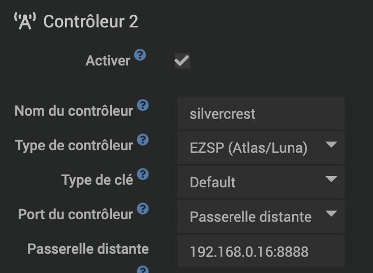

Hum, je crois qu’il y a quelque chose que je n’ai pas compris…
avec le plugin zigbee classique voici la config que j’utilise avec mon bridge « passerelle distante »: quand je choisis « passerelle distante », il y a un champ supplémentaire qui apparaît.
Si j’ai bien compris, pour z2m, il faut que cela se retrouve dans le « configuration.yaml » sous la forme:
serial:
    port: 'tcp://192.168.0.16:8888'
    adapter: ezsp
comment z2m trouve l’adresse ip/port de mon bridge si je le saisis pas quelque part ?
