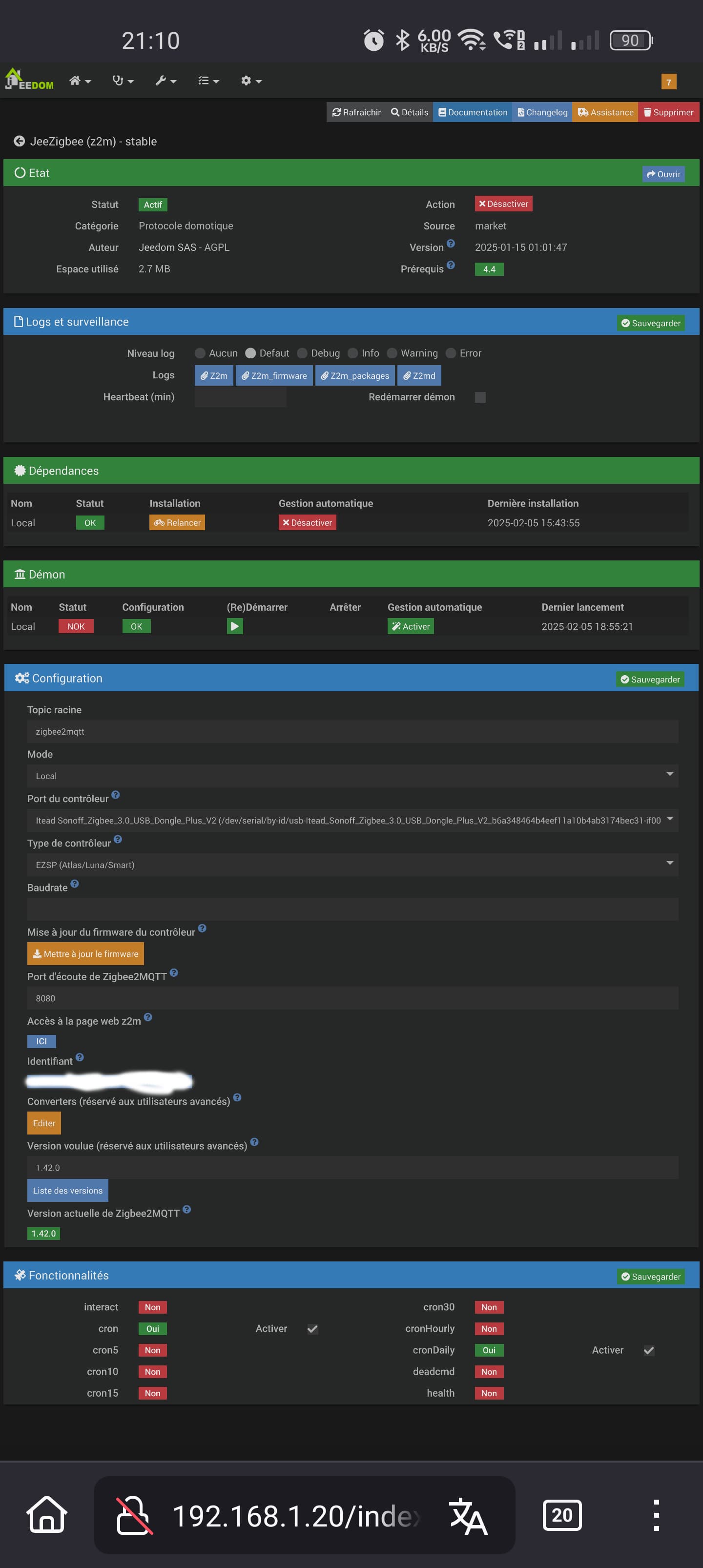

La configuration que j’ai faite sur JeeZigbee
Topic racine : zigbee2mqtt
en Local
Port du contrôleur : itead Sonoff_Zgbee3.0_usb etc…
Type de contrôleur : EZSP (j’ai aussi essayé ember)
Baudrate : (j’ai laissé vide)
MQTT Manager est vert
JeeZigbee est vert sauf sur le demon qui a le statut en NOK
Lorsque je souhaite accéder à la page web z2m le navigateur m’indique que la connexion a échoué…

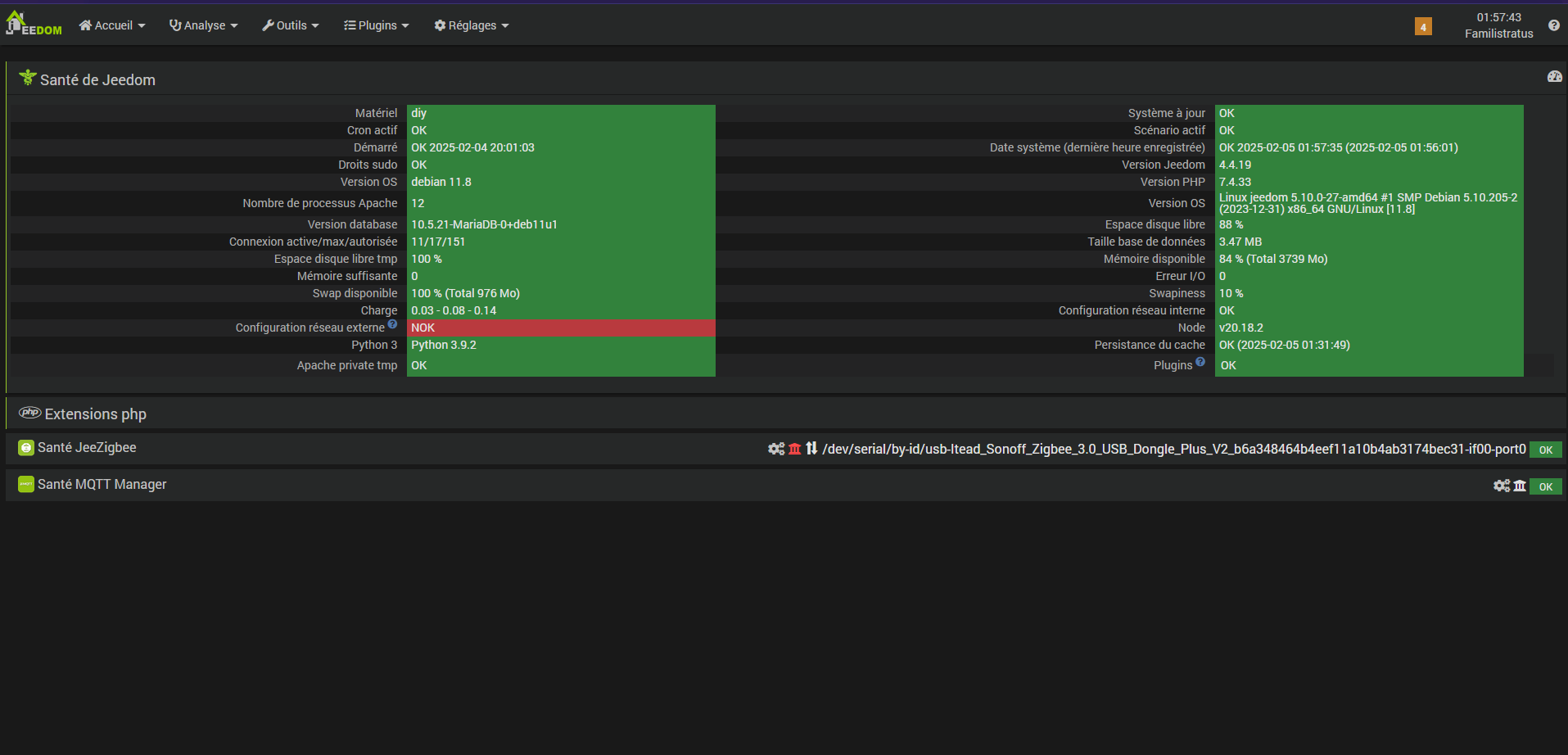

Je joins aussi l’état de santé de jeedom.

Informations Jeedom
Core : 4.4.19 (master)
DNS Jeedom : non
Plugin : JeeZigbee
Version : 2025-01-15 01:01:47 (stable)
Statut Démon : Stoppé - (2025-02-05 01:05:44)

Copie écran configuration plugin jeezigbee ?
akenad :slight_smile:
La voici,
:grinning:
Sélectionner type de contrôleur Ember puis sauvegarder.

Oui, tout passe au vert, puis après 15 a 20 secondes le statut passe à Nok en rouge.

JeeZigbee (z2m) - stable
Etat
Statut
Actif
Action
Catégorie
Protocole domotique
Source
market
Auteur
Jeedom SAS - AGPL
Version
2025-01-15 01:01:47
Espace utilisé
239.8 MB
Prérequis
4.4
Logs et surveillance
Niveau log
Aucun Defaut Debug Info Warning Error
Logs
Heartbeat (min)
Redémarrer démon
Dépendances
Nom 	Statut 	Installation 	Gestion automatique 	Dernière installation
Local 	OK
2025-02-05 15:43:55
Démon
Nom 	Statut 	Configuration 	(Re)Démarrer 	Arrêter 	Gestion automatique 	Dernier lancement
Local 	NOK 	OK
2025-02-06 00:03:24
Configuration
Topic racine
Mode
Port du contrôleur
Type de contrôleur
Baudrate
Mise à jour du firmware du contrôleur
Port d'écoute de Zigbee2MQTT
Accès à la page web z2m
ICI
Identifiant
1Alui5912OOaHPkIYpBNKf2HwU2KPiA4
Converters (réservé aux utilisateurs avancés)
Version voulue (réservé aux utilisateurs avancés)
Version actuelle de Zigbee2MQTT
1.42.0
Fonctionnalités
interact
Non
cron
Oui
Activer
cron5
Non
cron10
Non
cron15
Non
cron30
Non
cronHourly
Non
cronDaily
Oui
Activer
deadcmd
Non
health
Non
Log du plugin z2md
