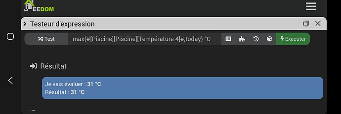

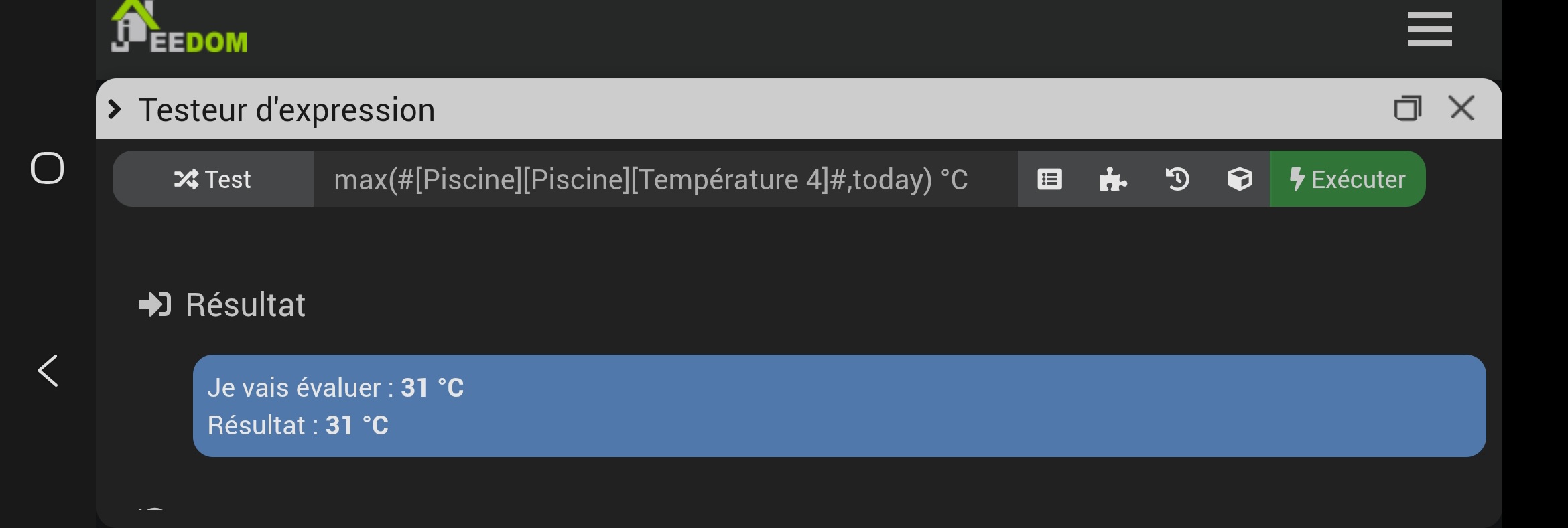

Lorsque je passe le testeur d’expression sur cette commande, j’ai bien le résultat escompté :

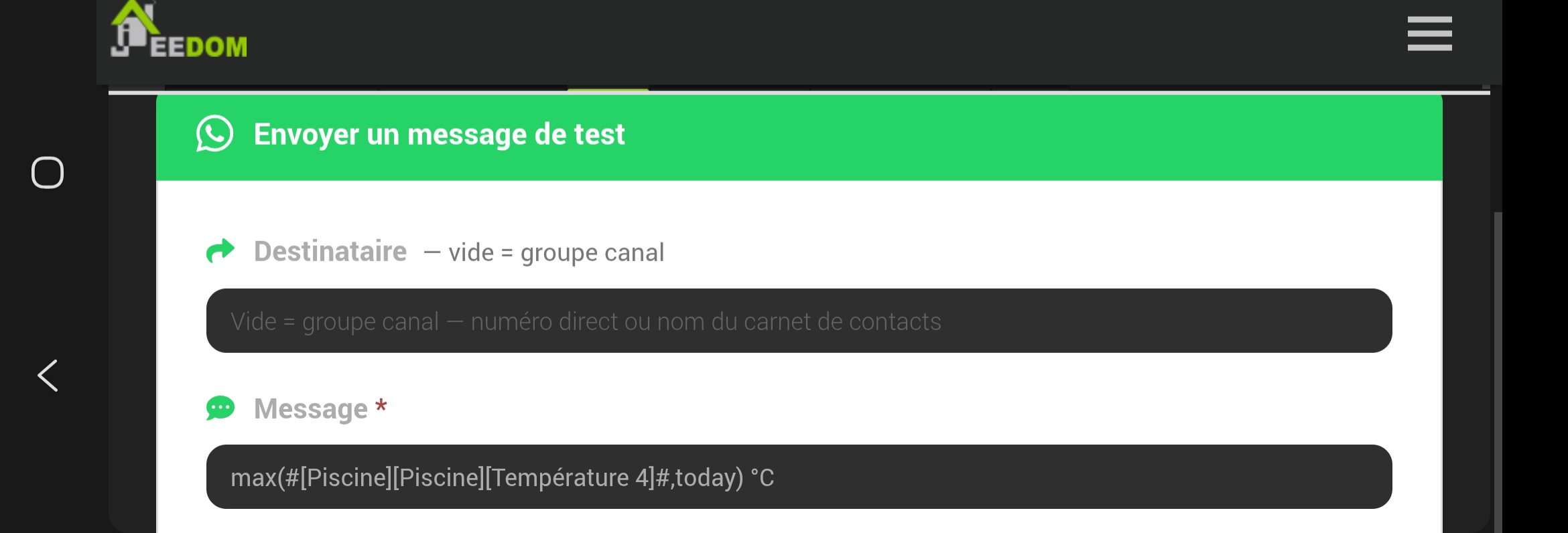

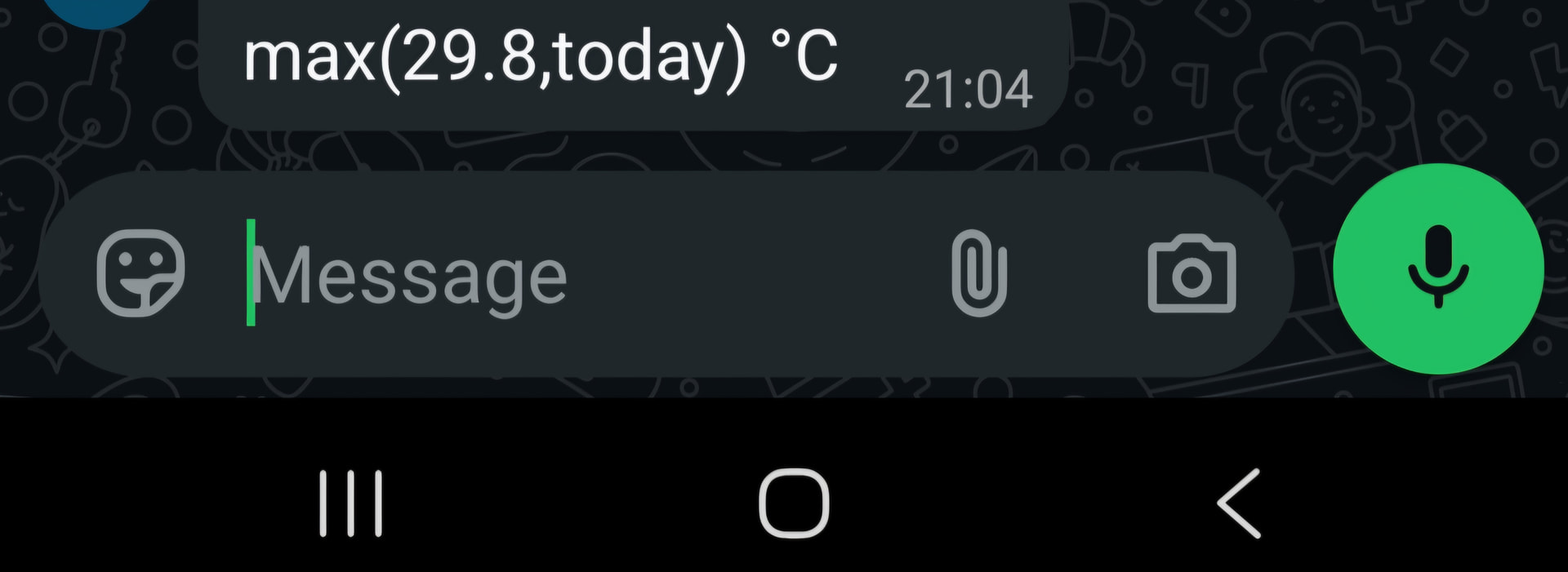

En revanche, lorsque je m’envoie cette commande par JeeWhatsApp que ce soit par test, template ou envoi de message, j’ai un résultat surprenant:
Clairement, l’instruction max() n’est pas exécutée.

Rectificatif, la commande “Envoyer un message” exécute bien l’instruction avant envoi, seul l’envoi de messages test ou la commande “Envoyer un template” ne l’exécute pas.

Pour le moment, le plugin ne prend pas en compte les expressions réguliéres de Jeedom.
Il est mieux de faire un scénario qui génère un texte en variable et l’envoie.
Toutefois, on peut voir cette fonctionnalité comme une évolution du plugin.
Une nouvelle version 0.9 viens d’être publié pour distinguer les expresssions réguliéres et les tags.
Merci pour ton intervention.

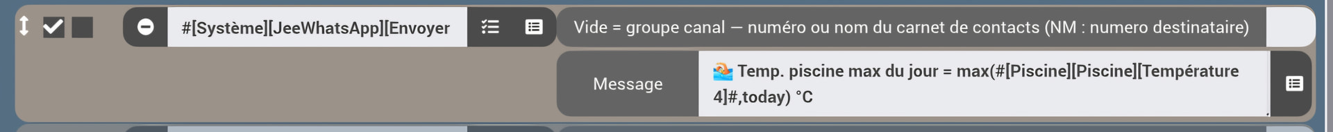

Ce que je ne comprends c’est que, tous les soirs, je m’envoie ce message par scénario, sans passer par variable ou quoique ce soit d’autre, et que ça marche.
Parce qu’a ce stade la c’est le core qui fait le remplacement avant d’envoyer les données au plugin
Ce qui expliquerait que seuls les messages de test et les templates ne fonctionnent pas puisque directement pris en charge par le plugin.
