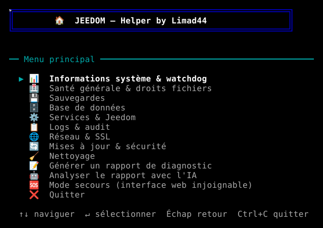

Menu principal de jeehelp

Ce qu’il fait
  • Particulièrement utile si l’interface n’est plus joignable.
  • Santé et rapport de diagnostic : état du core (cron, scénarios), MariaDB (serveur, base, schéma, datadir), plugins actifs et leurs daemons, ressources, erreurs PHP par plugin, accessibilité de l’interface et de la page de secours… avec une synthèse des erreurs et avertissements. Le rapport ne contient aucun secret.
  • Sauvegardes (créer, lister, restaurer, rotation), base de données (ANALYZE/REPAIR/OPTIMIZE, dump, import), services, logs, réseau/SSL, mises à jour (dont unattended-upgrades), nettoyage.
  • Mode secours quand l’interface est injoignable : test de la page rescue, désactivation de tous les plugins (liste journalisée pour pouvoir les réactiver), activation/désactivation du système cron. Tout est journalisé dans log/.
  • Rétablissement des droits identique au bouton du core.
  • Mode CLI non interactif (cron/scripts) : --check, --health, --report, --fix-perms… avec des codes retour exploitables.
  • Analyse du rapport par IA (optionnelle) : l’IA propose un diagnostic et des actions, elle n’exécute rien (chaque action demande votre confirmation). Avec rapport anonymisé (IP, hôte, chemins, logs retirés) et accord explicite par fournisseur. Fonctionne via le plugin ai_assistant.
