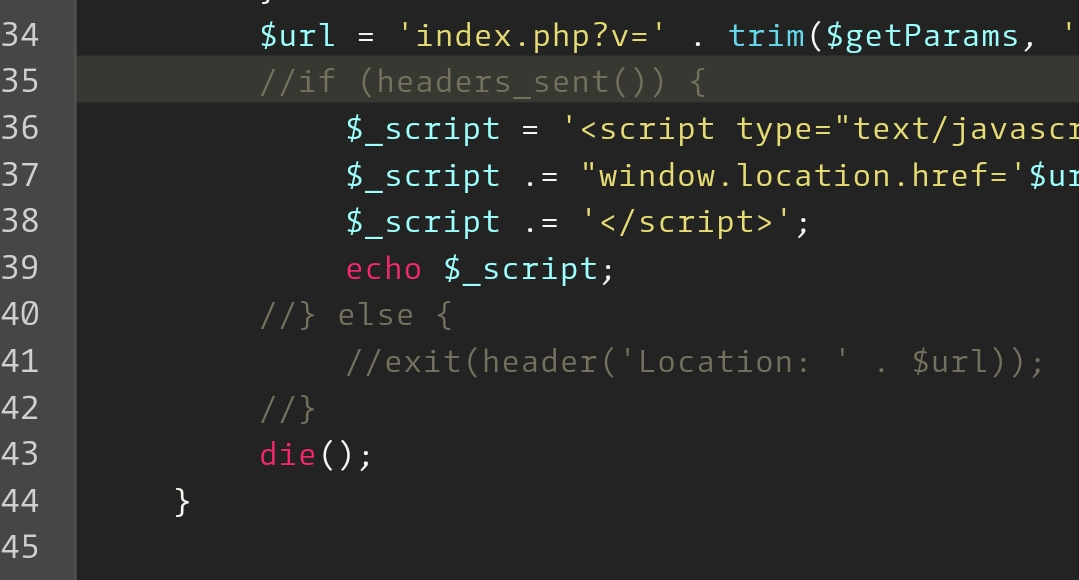

RIP à toi solution de @cddu33
Et voilà! Après avoir tenu près de 15 jours la page rouge est revenue.
Soyons positifs, peut-être que cette impasse va aider à éliminer quelques conjectures émises ici.
La solution c’était cela:

Si, c’est intéressant puisque c’est elle qui a indiqué que Google semblait ne pas aimer la 302. Et que là, sauf erreur de ma part, ben on supprimait la redirection 302 avec la solution testée par Null.
