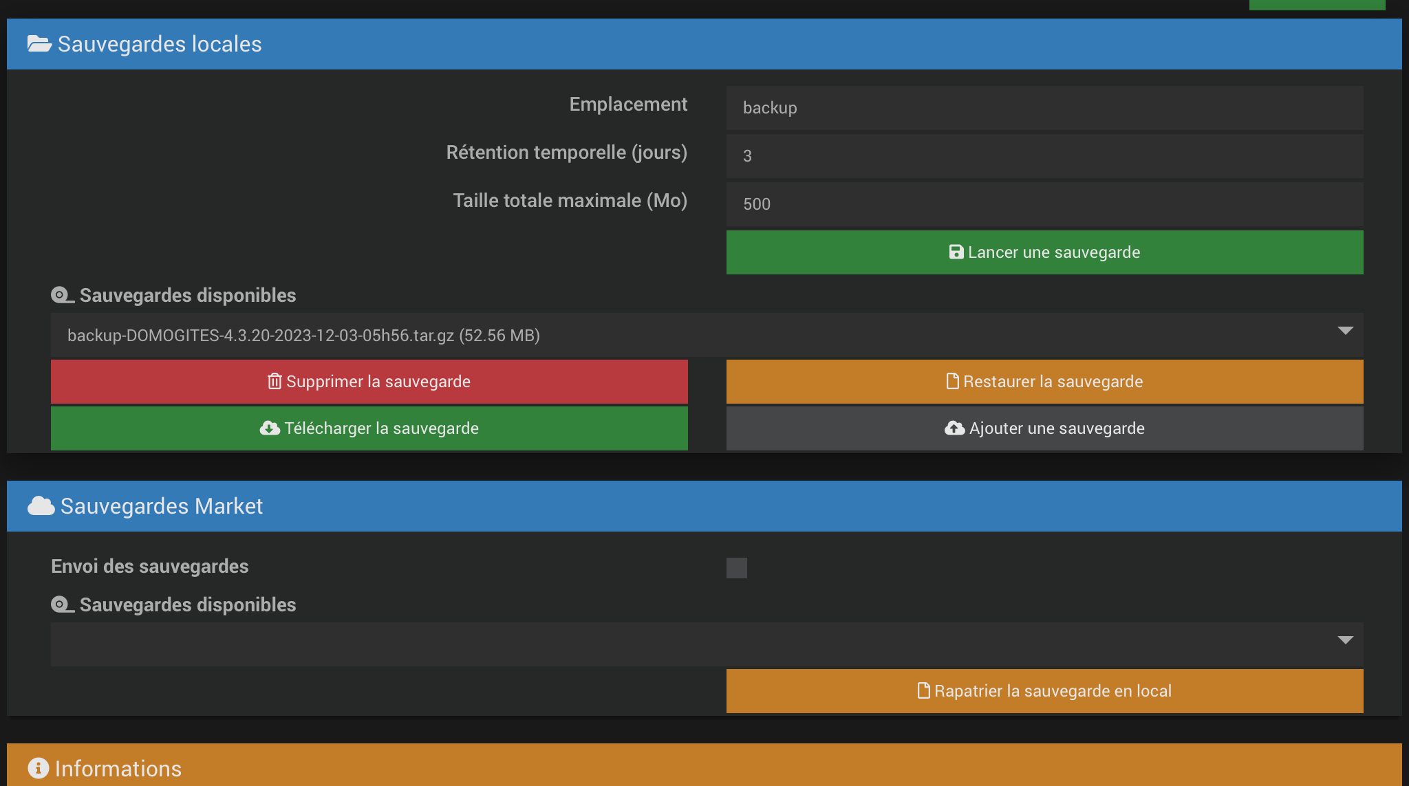

Je n’avais pas réussi à l’époque à programmer ma sauvegarde car pas trouvé le bon chemin. Je m’explique : je n’ai pas de disque dur sur mon réseau car c’est un gîte et pas toujours là en cas de problème. Donc j’ai mis une clé usb sur la freebox pop, mais je n’ai jamais réussi à mettre le bon chemin.
Aujourd’hui j’ai ça mais doit être stocké dans le ssd natif…
Avez-vous une solution déjà rencontrée ou un lien qui l’explique ?
Merci à vous !
Ben là tu as la sauvegarde faite en local toutes les nuits par Jeedom
Tu n’as aucune sauvegardes vers un NAS ou vers le Cloud Jeedom
Et c’est pas la que cela se configure mais dans Configuration
Si tu as une connexion internet, pourquoi ne sauvegardes-tu sur le cloud ou chez jeedom ?

Ma sauvegarde elle est sur le ssd ou est installé jeedom… donc si mon ssd claque je n’ai plus rien !
Pas de NAS et le Clood jeedom ça fait encore des frais, j’aimerais éviter.
Donc pour sauvegarder mon backup ailleurs il faut renseigner « configuration dès dépôts » ?
C’est possible de l’envoyer sur ICloud ou sur OneDrive ?
Oui (au moins pour onedrive ), faut installer le plugin-cloudsyncpro

dans un premier temps tu peux déjà cliquer sur « Télécharger la sauvegarde » pour la copier sur ton PC.
