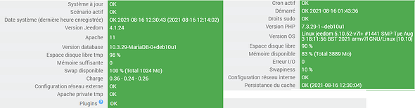

3 je suis en V4.1.24, (j ai lu le fil) j’ai vérifié et toutes les répétitions de valeurs sont sur NON (et sans mon intervention).
pour info reboot le 16/8 à 1:43, 17:39, 21:57

On voit cela sur la deuxième ligne du log Kern.
Aug 15 12:49:57 jeedom kernel: [ 0.000000] Linux version 5.10.52-v7l+ (dom@buildbot) (arm-linux-gnueabihf-gcc-8 (Ubuntu/Linaro 8.4.0-3ubuntu1) 8.4.0, GNU ld (GNU Binutils for Ubuntu) 2.34) #1441 SMP Tue Aug 3 18:11:56 BST 2021
