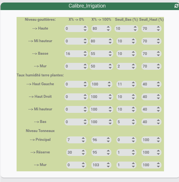

C’est déjà ennuyeux de devoir débrancher et rebrancher mon pi3b+, mais en plus, je réinstalle une sauvegarde précédente. Parce que visiblement, cela casse quelque chose avec la base de données. C’est même cela qui m’a inquiété dès le départ en voyant cela:
Ceci est un virtuel qui contient des valeurs de corrections pour des calculs faits dans un script. Donc, lorsque je débranche et rebranche le pi, ce tableau affiche partout zéro. En fait, voyant dans les logs les calculs, ce n’est même pas zéro mais null car les équations ne récupèrent aucune valeur.
Vu de mon niveau de compréhension, il se pourrait que je sois face à un problème multifactoriel. Sauvegarde ? Nouvel OS ? Autres ? Alors j’espère que cela vous paraitra bien plus évident qu’à moi et surtout que vous saurez trouver une solution.

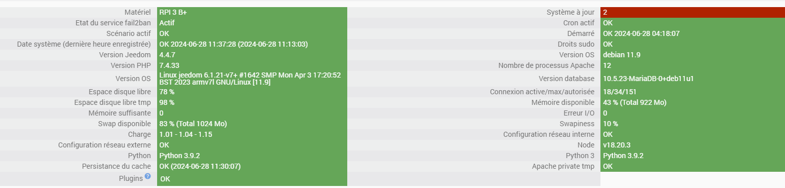

Non, je pense qu evou sne voyez que les conséquence d’un plantage de votre Jeedom.
Toutes les valeurs à Null, signifie juste que le cache n’est plus lisible et ne peux donc pas etre rechargé au demarrage.
La page santé de votre Jeedom serait intéressante.
Je penche pour un pb d’espace disque au moment de la sauvegarde
Norbert
Voilà, moi j’y vois rien de spécialement inquiétant:
Taille du disque et taille des sauvegardes ?
Clé USB 64Gb
Sauvegarde 181Mb
