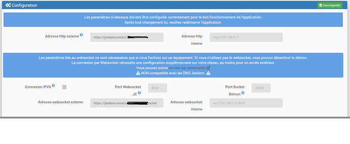

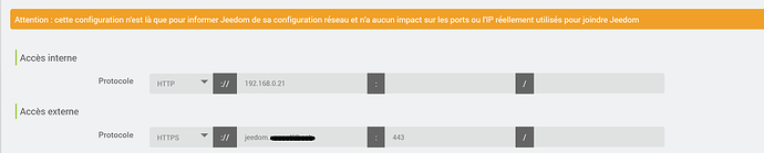

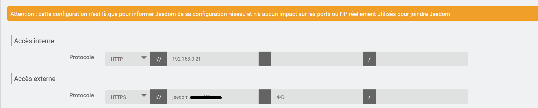

Et concernant le paramétrage de Jeedom, j’utilise l’entrée Jeedom :
et pour Jeedom Connect, j’utilise l’autre entrée :

j’ai ajouté le chemin pour here.html, car il est utilisé pour vérifier la santé du plugin. Je n’ai pas retenté en faisant le ménage pour la partie here.html.
Et la partie socket, parce que je passe en connexion socket avec JConnect
Et je lui passe des infos nécessaires à priori dans les header (j’ai pompé sur Home Assistant qui utilise aussi des sockets)
