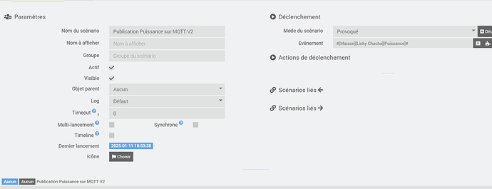

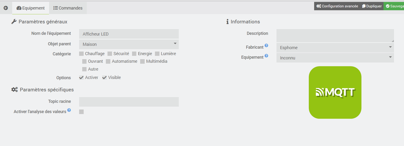

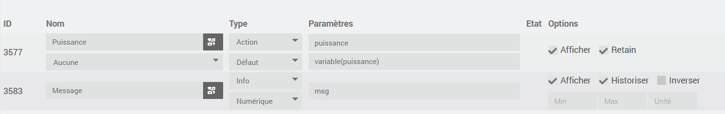

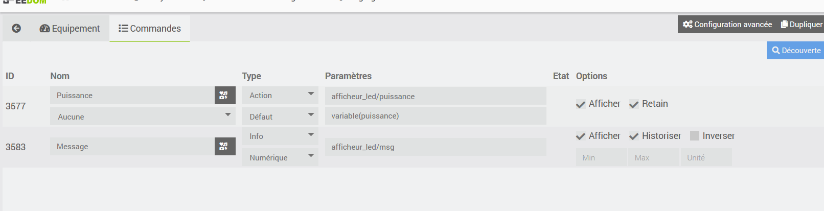

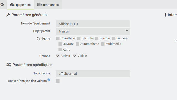

Sur jeedom, j’ai créé un équipement dans MQTT2 :

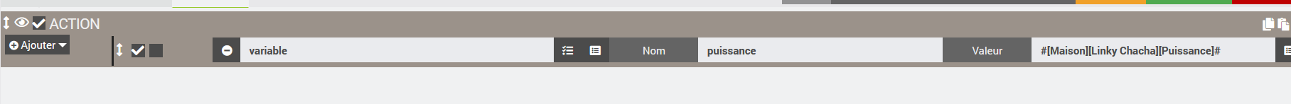

J’ai fait un scénario qui change la variable :
Merci d’avance pour votre aide

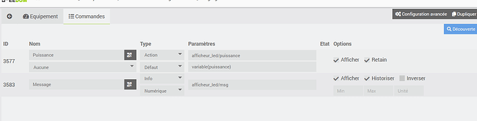

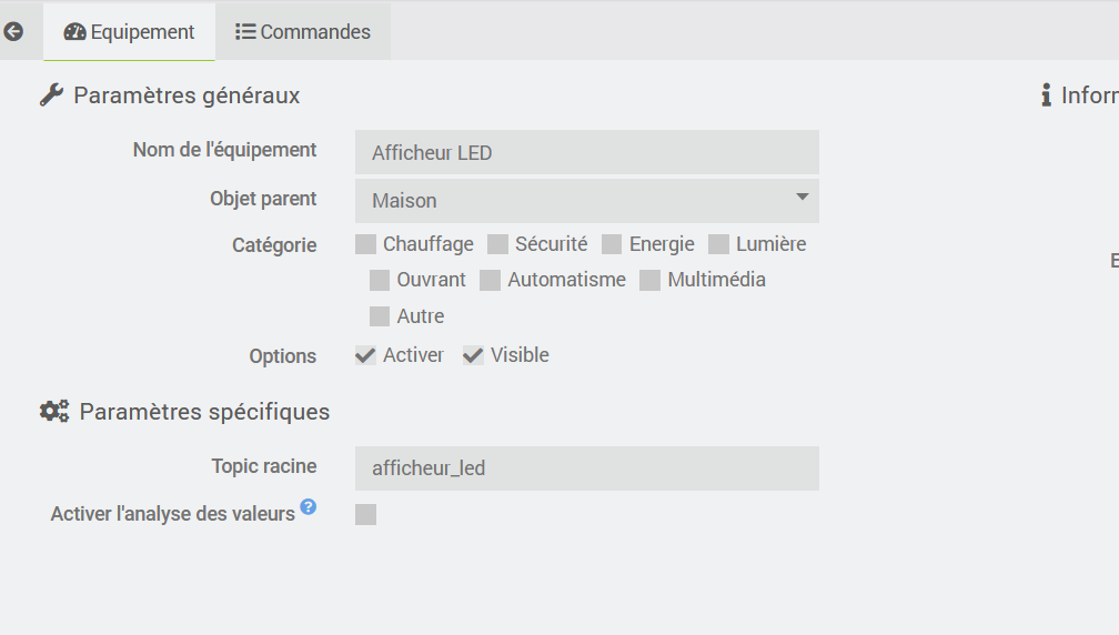

J’ai réussi. C’est un problème de topic dans Jeedom. En mettant, les éléments suivants, j’ai pu envoyer l’information de puissance élec sur mon ESP :
