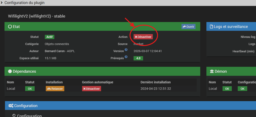

Juste pour ma culture, est-il possible de désactiver juste 1 plugin ?
Oui tu vas sur la partie configuration du plugin et tu as le bouton désactiver en haut à gauche :wink:
Heu oui ça je connais, je voulais dire en mode rescue
