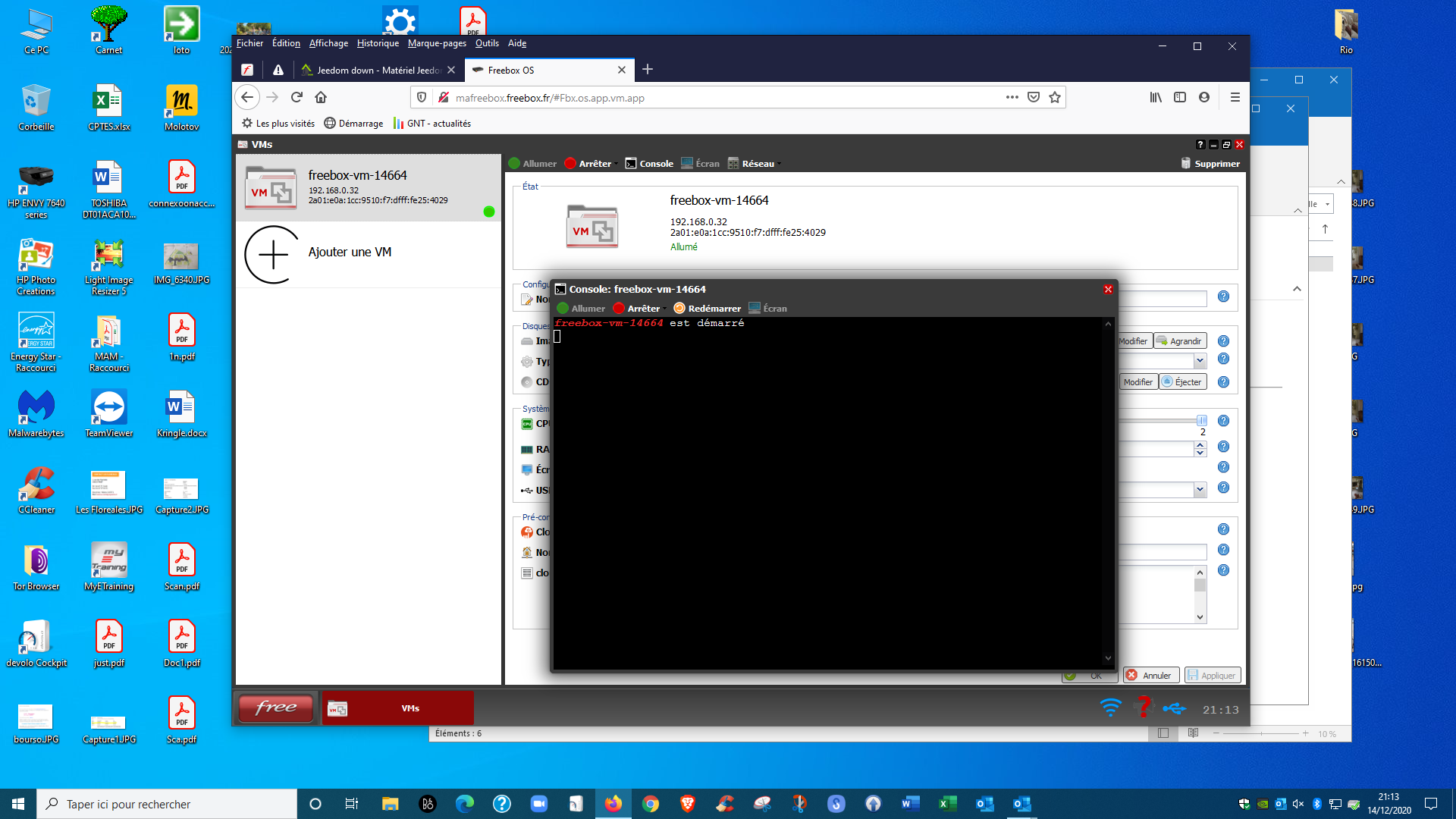

Dans la VM j’ai bien accès à une console, qu’on voit sur la copie d’écran, c’est avec çà ???
