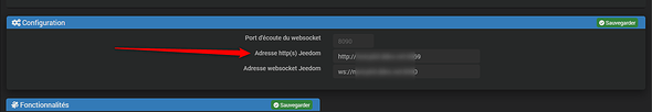

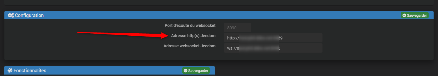

Tu as bien vérifié ton adresse ip Jeedom ? , perso je m’étais planté
Pour l’accès ou poster les icones ? Pour accès oui c’est ok j’avais une erreur aussi :grin: mais pour les icones perso je n’arrive pas
Si tu es sur de ton adresse ip dans le champ « adresse http(s) jeedom », alors je ne vois pas.
Si l’adresse est ok, dans l’appli, en cliquant sur « interface mobile », la page d’accueil de Jeedom doit s’ouvrir.
C’est OK merci il me manquait cette étape :grin: désolé

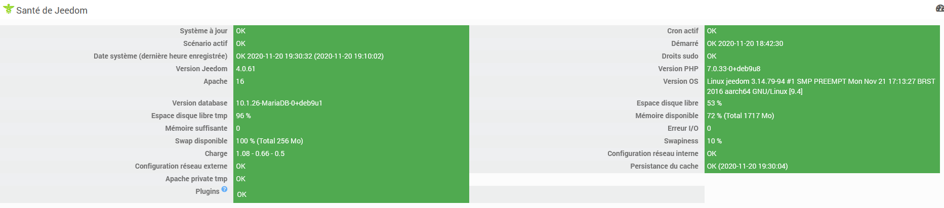

Sur une Smart en 4.0.61, j’ai ce message en voulant lancer le demon
[2020-11-20 19:27:04][INFO] : Stopping daemon
[2020-11-20 19:27:04][INFO] : Starting daemon
Composer detected issues in your platform:
Your Composer dependencies require a PHP version ">= 7.2.5". You are running 7.0.33-0+deb9u8.
Aucune MàJ m’est proposée , comment je peux faire ?
Malheureusement il faut en effet une version plus récente de PHP…
La mise à jour de PHP est une opération assez délicate et risquée… Je déconseille.
Le plus simple est de partir sur la dernière version de debian… Je connais pas trop Smart donc je pas te donner beaucoup plus de détails désolé
